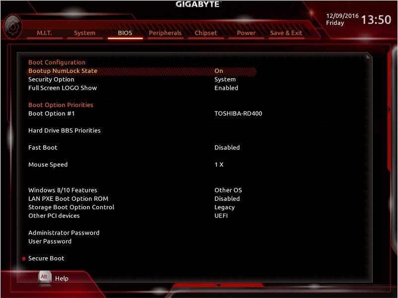

Alors j'ai regardé pour le secure boot, et il n'apparaît pas, il n'y a même pas d'onglet Security, et mettre un pass n'y a rien changé !
Si ça peut aider, voici le type de BIOS que j'ai :
EDIT : mon BIOS n'est pas exactement le même, mais j'ai les mêmes onglets en haut.

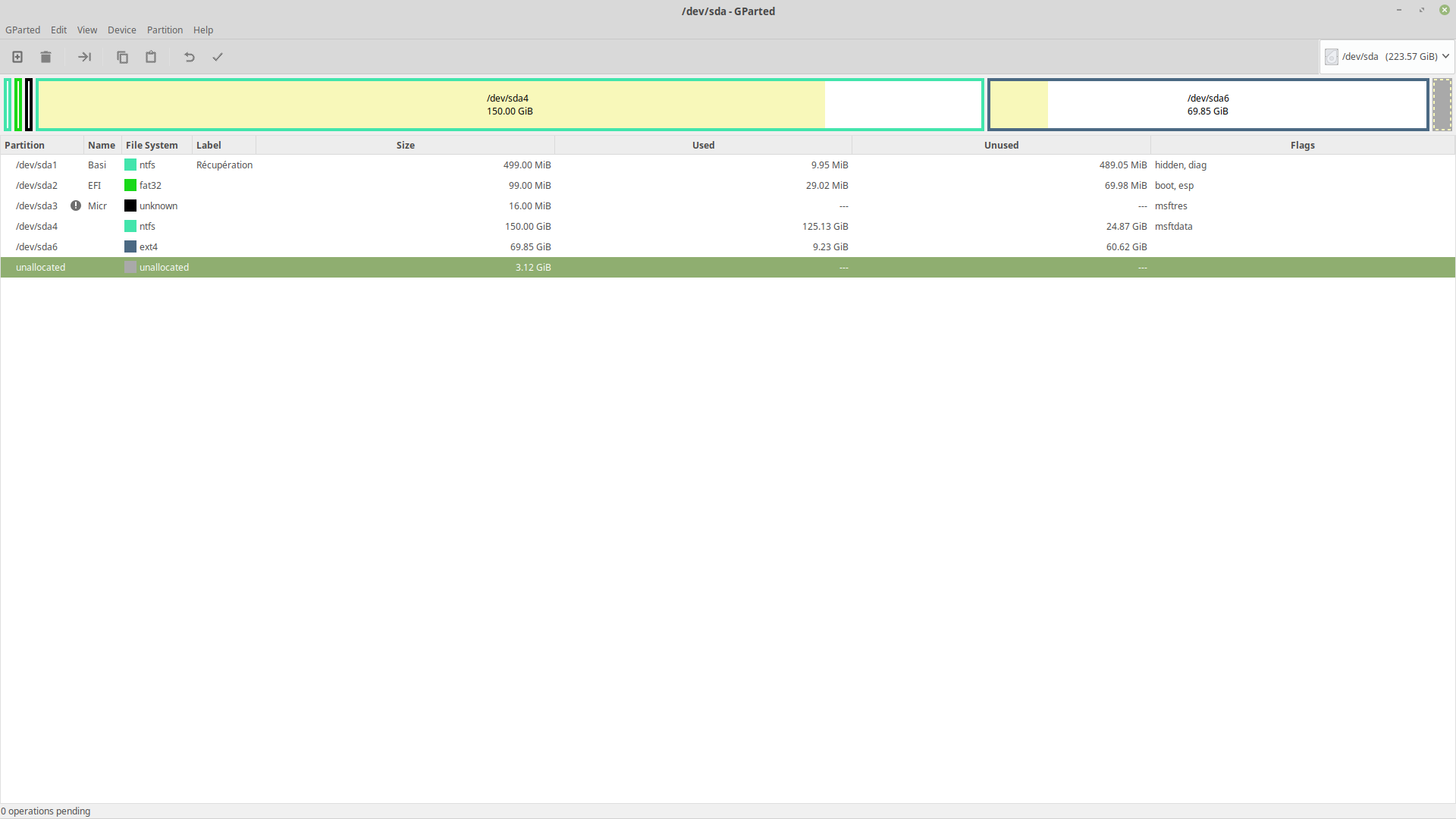

Voici le résultat du sudo fdisk -l :
Et voici un screen Gparted de mon SSD :
Merci beaucoup pour ton aide, ton temps, et ton attention, j'espère que ces nouveaux éléments te permettront d'y voir plus clair !
Ensuite, le fast boot était déjà désactivé.

Oui c'est clair, ton partitionnement n'est pas embrouillé, j'arrive à comprendre
Donc tu veux installer linux sur sda6 (la ou tu as déjà fait une installe).
Il faut donc que quand l'installateur te demande ou installer le grub, tu lui dise sda2 (efi).
Mais si tu n'arrives pas a désactiver le secure boot, ça n'avancera pas a grand chose.
C'est sur cette page la, a l'onglet "bios":
Tout en bas tu as "secure boot". Et si tu n' y a pas accès juste au dessus pour définir un mot de passe.
Bon, après si ce n'est pas comme ça chez toi...Ben je ne sais pas
