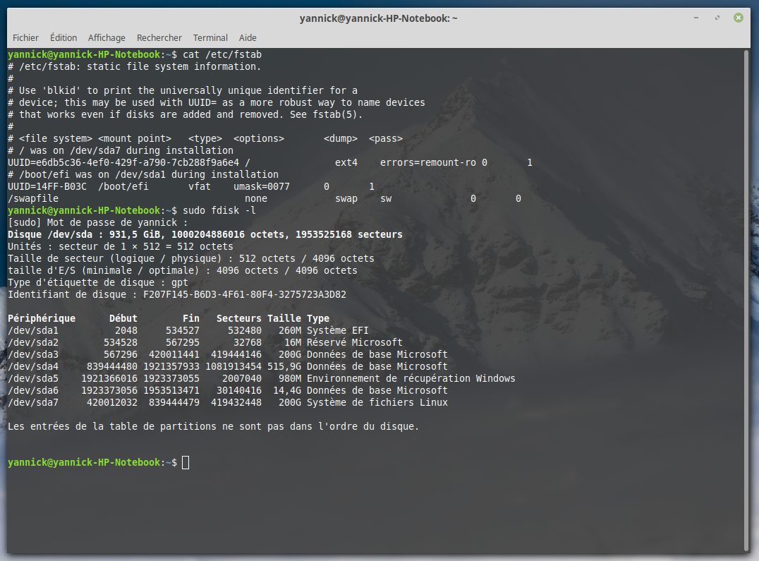

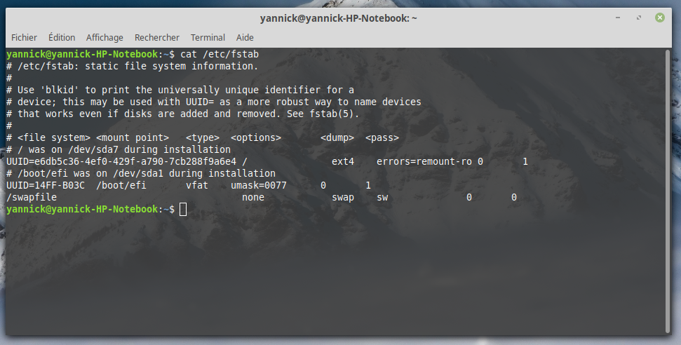

En plus du retour de la commande cat /etc/fstab demandée par cyrille , pour savoir quelle solution employer, poste aussi une capture de Gparted
Comme dit Cyrille il y a pas plusieurs solutions dont le copier coller de partitions avec Gparted
Si système / séparé de home, on peut copier coller le système dans l'espace libèré après suppression de Windows, supprimer l'ancien et réinstaller grub avec la commande qui va bien.
Ou si le système est sur une seule partition créer une partition qui sera home et modifier le fichier /etc/fstab en conséquence. Ou mieux une partition de données séparée nommé data par exemple
Re: réinstallation de Mint à l'identique ?

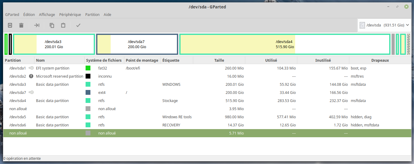

voila pour ta demande Cyrille
L'idée de ce que je souhaite est mon système sur une trentaine de Gigats et mes dossiers sur une autre partition
viewtopic.php?f=20&t=10582 ceci me semble TipTop
Voila pour toi Mezig,
a savoir que le copier/coller pourquoi pas, mais je pensais repartir sur des bases saine en formatant tout depuis le CD Bootable de Mint

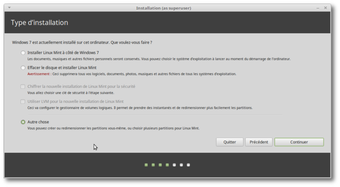

Le clonage ou copié collé ,c'est bien vraiment quand on a un systeme auquel on tient absolument comme j'ai cru comprendre
Sinon une réinstallation est mieux , ça permet de repartir sur de bonne bases par exemple pour une partition de données séparée
_ 30 a 50 Go pour / (30 suffisent normalement mais tu ne sembles pas etre trop coincer en place alors pourquoi pas 50 Go)
_Le reste pour la data en ext4
A l'installation a la page Type d'installation choisir "Autre chose"
Double-cliquer sur la partition de 30 Go et dans la petite fenetre de la sorte
Choisir:
_Primaire
_Utiliser comme: Système de fichier ext4
_A Point de montage choisir /
_Ok
Ensuite choisir l'autre partition et remplir
Choisir la deuxieme partition et remplir la petite fenêtre comme suit
_ A Utiliser comme: choisir le type de fichier , ce sera ext4
_A Point de montage: il faut écrire /data (pas prévu dans le menu déroulant)
une fois l'installation terminée il faudra créer les liens ça peut se faire graphiquement ou avec deux commandes c'est beaucoup plus rapide
la première pour déplacer tes dossiers vers data
la deuxieme pour créer les liens
Voila ç'est fonctionnel
sinon si on prefere un home séparé choisir /home a la place de /data sur la petite fenetre et c'est tout
les deux commandes ne sont pas a faire dans ce cas
