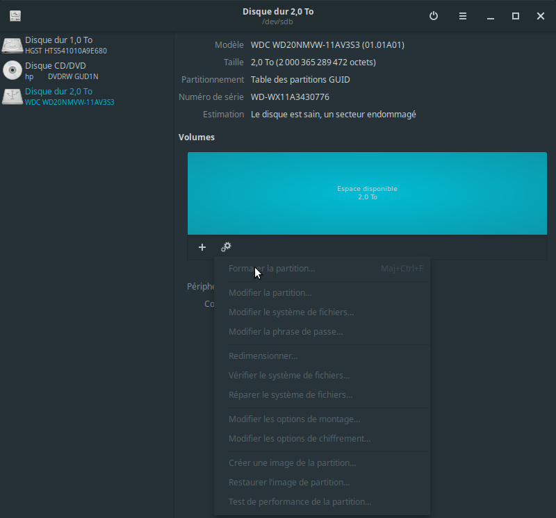

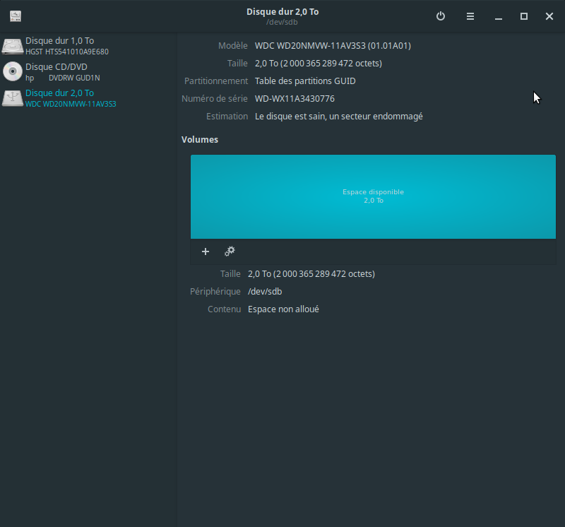

Bonjour à vous.
J'ai un problème avec un disque dur externe (neuf, acheter dans un salon hier).
Lorsque je le branche, il s'allume, mais ne monte pas.
Lorsque je cherche dans mon ordinateur, je ne le trouve pas.
Lorsque je lance "Gparted", le logiciel tourne en non stop et ne trouve rien.
Par contre l'application "Disques" le trouve, mais ne parvient pas à le formater
(toutes les options dans l'engrenage sont grisés)
La foire étant fini, n’ayant pas de facture...
- Ai-je fais le tour et est t'il bon pour la poubelle ?
- Reste t'il une solution que je ne connais pas à tester ?
D'avance merci de vos retour :)
