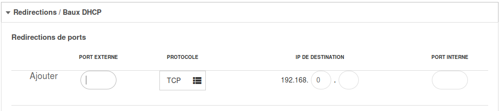

bonjour
port externe: 80 (pour répondre aux requêtes http adressées l'ip WAN (internet) de ta box
protocol: TCPIP
ip destination: l'ip de ton PC (à mettre en IP fixe) en 192.168.0.x
port interne: le port en écoute du logiciel concerné (qui n'est pas forcément le port 80)
idem pour le port 443
port externe: 443 (pour répondre aux requêtes https adressées l'ip WAN (internet) de ta box
protocol: TCPIP
leDuduLéLà - Linux Mint Debian Edition 1 Mate, 2 Mate, 3 Cinnamon, 4 Cinnamon, 5 Cinnamon, 6 Cinnamon, 7 Cinnamon / 64 bits

Pour répondre à ledudulela, j'ai pourtant mis comme sur ta copie d'écran.
Je regarderai demain comment on insère une image sur le forum, notamment sur quel serveur pour y mettre la copie d'écran de mes réglages Freebox.
