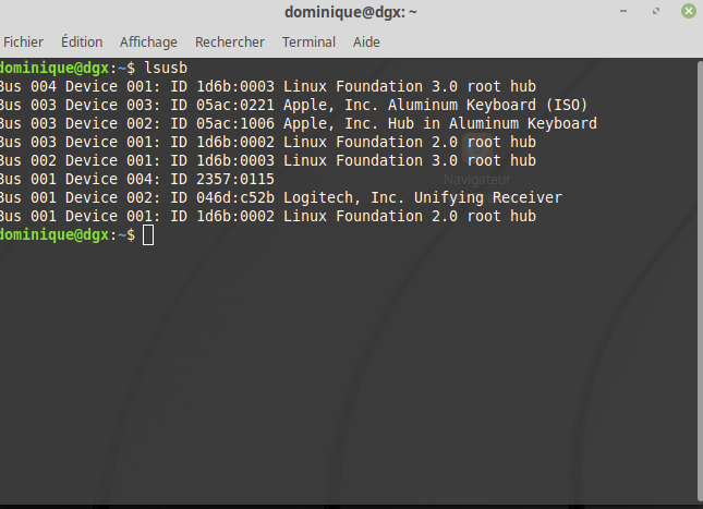

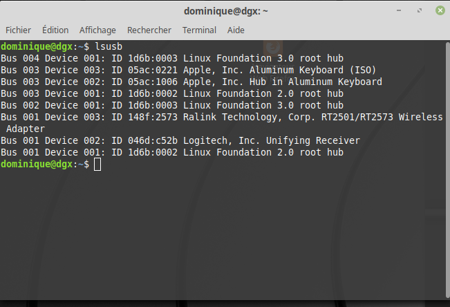

gustin
Messages : 8
Enregistré le : mer. 29 mai 2019 20:11
Re: Cles USB Wifi
Message par gustin »
pour la demande avec le terminal " lsusb"
voila se que j'ai; capture 1 avec TL-WN321G, capture 2 avec Archer T4U.

bonjour,
J'ai fait se qui et demander, et ont et bloquer.

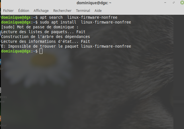

david37
Messages : 3874
Re: Cles USB Wifi
Message par david37 »
Salut gustin,
Si je me trompe pas, normal que la commande de Cyrille ne marche pas ... puisque tu n'as pas internet pour aller chercher les paquets... tu devrais brancher ton ordinateur au reseau en utilisant un cable ethernet RJ45 par exemple et ensuite refaire les commandes proposees par Cyrille ;)
A+
David
PS: Si tu es sur internet et que tu peux venir directement depuis ce pc, alors plutôt que de faire une capture d'écran du terminal, faire un copier de celui-ci et le coller dans le message entre les balises "code", c'est plus simple et plus facile à suivre ;)
mézig
Messages : 1819
Re: Cles USB Wifi
Message par mézig »
linux-firmware-nonfree n'est plus dans les dépôts
