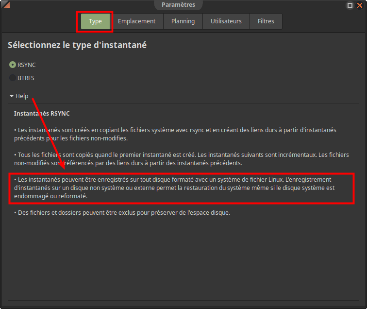

Pour pouvoir utiliser Timeshift, il faut que cela soit fait sur une partition formatée avec un format Linux (en EXT ou en BTRFS) et non avec un format Window$ (NTFS) :

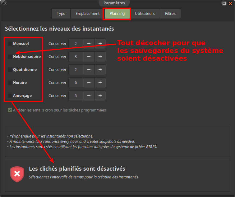

Donc si tu n'as pas de partition disque en format Linux, désactive Timeshift en allant dans les paramètres et dans l'onglet «Planning» et tu décoches toutes les lignes du planning :
Ça n'entravera aucunement ton utilisation de Linux.

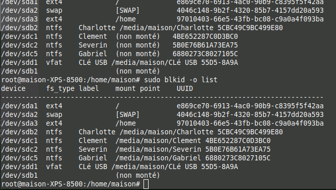

Pour répondre a votre demande ci dessous la copie ecran de la commande blkid :
dans le deuxième tableau j'ai monté les disque windows.

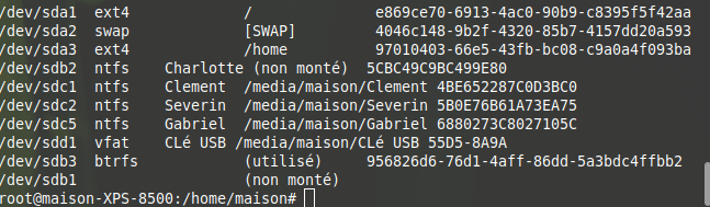

Ensuite j'ai rajouté et formaté une partition de l'un des disques windows (charlotte) en type btrfs.
Pas de change j'avais pas tout lu ! c'est interdit de ne pas utiliser le disque système.
Alors j'ai utilisé cette partition pour faire un instantané RSYNC.
J'ai donc ma sauvegarde.
Par contre cette manipulation de partition fait que maintenant ma charlotte ne monte plus !
c'est pas grave je vais recasser la partition btrfs.
