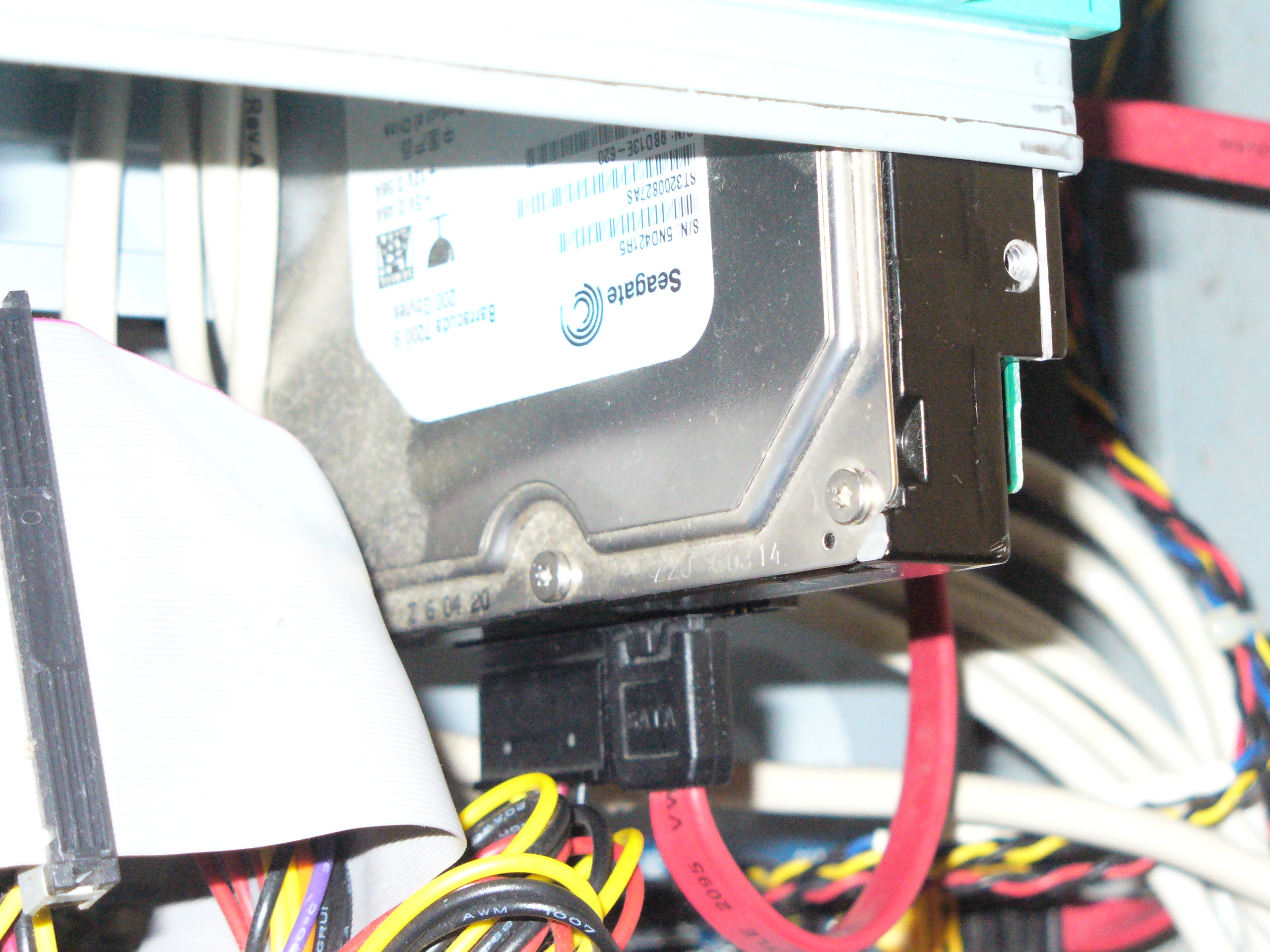

Étant débutant, peut-être que je n'ai pas la bonne notion pour un cavalier, je vous envoie une photo. J'ai essayé les commandes F5 et F6 mais sans résultat, par contre j'ai DEL Bios setup. Est-ce que je peux prendre cette fonction, sans danger?

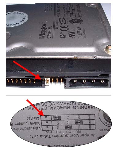

Un exempleGEDE85 a écrit : ven. 23 août 2019 18:49 Étant débutant, peut-être que je n'ai pas la bonne notion pour un cavalier
- Messages : 17314
Re: Problème au niveau de l'installation linux mint 19.2
Bonjour Zeb et GEDE85.
@Zeb, c'est parfait tes photos, je pense que ça pourra en aider quelques uns. (lesquels je ne sais pas, mais doit bien y en avoir
@GEDE85, sauf que d'après ta photo, ce n'est pas un disque IDE, mais SATA
GEDE85, est ce que par hasard tu n'installerais pas depuis un lecteur DVD ? lecteur qui serait IDE lui....
