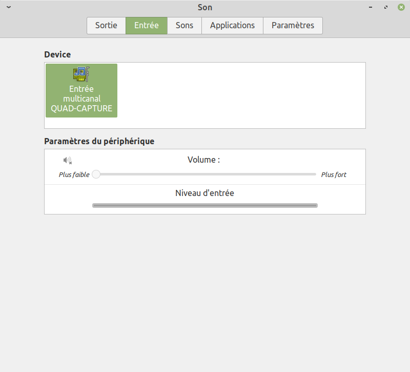

Me voilà donc sous LM et tout fonctionne à merveille sauf le son, enfin presque et je m'explique:
J'ai deux cartes son, celle de la carte mère et une usb Quad-Capture (QC) qui me sert normalement en acquisition (guitare, micro...)
par défaut le système me met QC en sortie et ne reconnaît pas les signaux d'entrée.

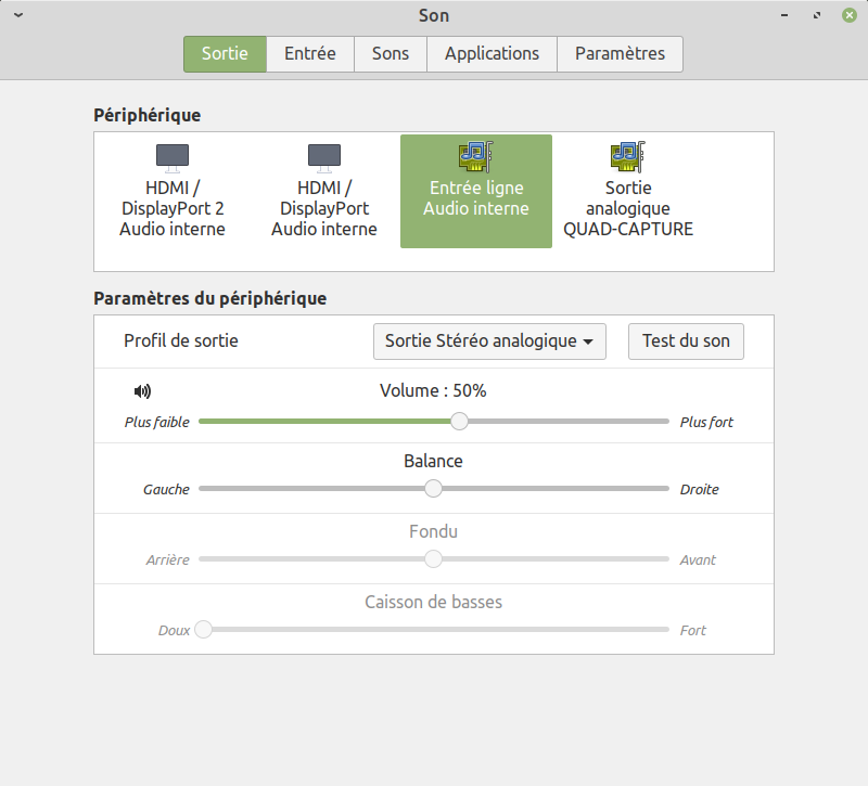

Pour la sortie je vais dans l'utilitaire de configuration et je la change manuellement à chaque session et j'ai du son normalement, pour l'acquisition tout est grisé, rien de dispo.
Par contre QC fonctionne avec Audacity, j'ai pas encore essayé Ardour.
Une idée pour mettre les bonnes entrées / sorties par défaut ? un fichier conf ?
ci dessous un rapport de périphériques:
