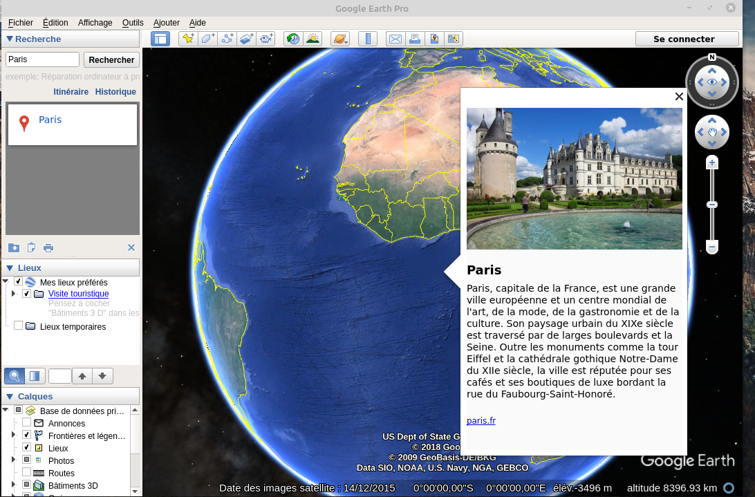

mon problème en image :
quand je lance une recherche, j'atteris toujours la sur la carte MDR !

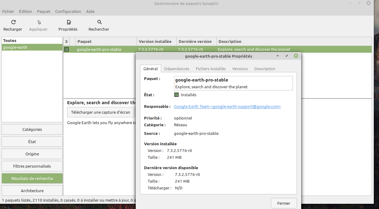

mon synaptic Google :

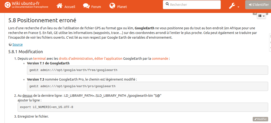

la solution serait ici, mais je sais pas le faire !!! https://doc.ubuntu-fr.org/googleearth
si c'est la bonne solution, ben je vois pas et je sais pas faire !!!

Je n'utilise pas GogoleEarth, mais d'après ton lien (https://doc.ubuntu-fr.org/googleearth#p ... ent_errone), voici la marche à suivre :
  1. Éditer le fichier /opt/google/earth/pro/googleearth avec les droits administrateur :
    xed admin:///opt/google/earth/pro/googleearth
    (note : j'ai remplacé l'éditeur de texte "gedit" par "xed" qui est l'éditeur par défaut dans Mint)
  2. au-dessus de la dernière ligne : LD_LIBRARY_PATH=.:$LD_LIBRARY_PATH ./googleearth-bin "$@"
    ajouter la ligne :
    export LC_NUMERIC=en_US.UTF-8
  3. Enregistrer le fichier.

arghlub a écrit : ven. 18 oct. 2019 14:53 Salut,
    ajouter la ligne :
