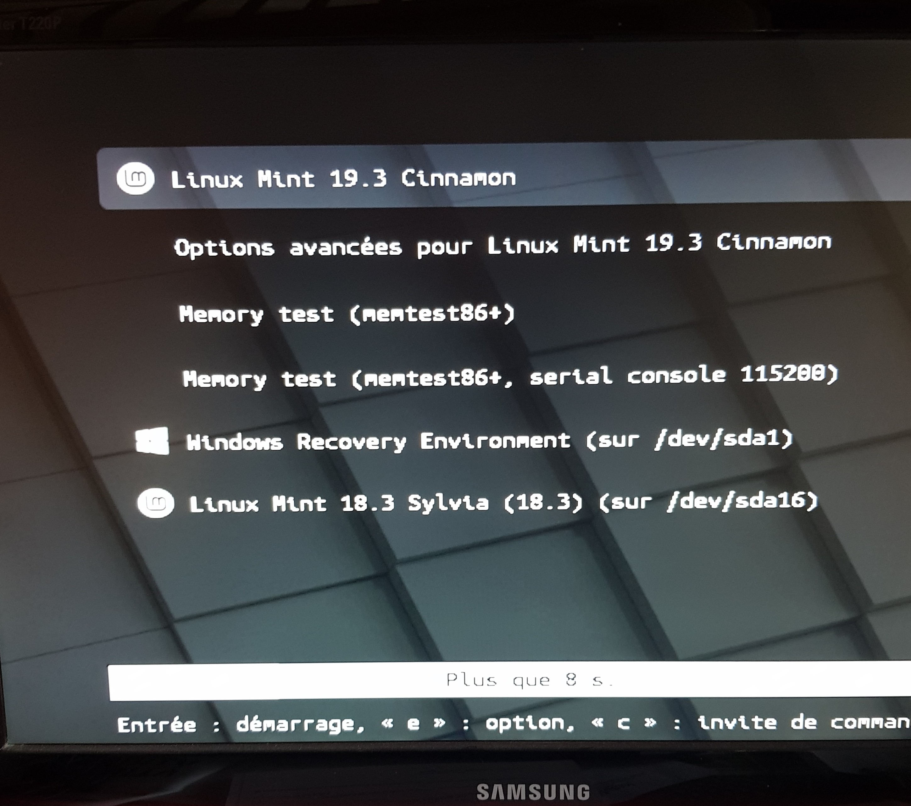

Ci dessous photo du menu de grub :
Comme tu peux le voir il propose par défaut mint 19.3 qui boote correctement . La version 18.3 boote correctement. Il affiche Windows Recovery sur sda1 qui conduit à "unknown filesystem".
Comme tu peux le voir il propose par défaut mint 19.3 qui boote correctement . La version 18.3 boote correctement. Il affiche Windows Recovery sur sda1 qui conduit à "unknown filesystem".Desktop : Acer Aspire X1930 / tri-boot : Linux Mint 20 &Linux Mint 18.3 & W10 & Ubuntu 13.10
