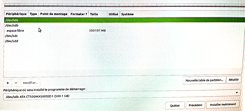

Je viens de passer à une "tentative" d'installation.
Je suis arrivé à ce panneau (désolé pour la qualité photo smartphone) :
à partir duquel je suis bloqué.
Je ne sais pas comment associer les dev/sda-b-c et d avec le disque désiré, comment sera créé le /home. Ici, je souhaite installer le /home sur le HDD.
La modification (+/-) touche bien la création (ou suppression) de partitions dans un même disque ? Il n'y en aurait pas sur le SSD sélectionné mais éventuellement sur le HDD. Comment y placer le /home voire des partitions ?

Merci ryry331 et arghlub,
Le problème est que je suis déstabilisé par le fait de faire une installation au total sur deux disques et que j'en dispose même d'un 3ème.
En regardant le choix du premier disque ssd, je viens de m'apercevoir que les sd(a-b-c ou d) sont donnés dans la sélection du périphérique d'installation en bas de la fenêtre, dans la fenêtre plus haut :
qui informe qu'il s'agit de sdb pour le ssd de 500 Go noté comme SSD1 dans mon premier test de test de la configuration vierge.
Si je ne fais pas erreur, la relation entre les sda-b-c ou d sont définis dans le choix de destination, à moi de synchroniser tout cela...
Je reviens avec un retour du code au terminal donné par ryry331, si ça fonctionne avec la seule clé usb d'une config vierge.
/dev/sdb ATA CT500MX500SSD1(500.1 GB)Si je ne fais pas erreur, la relation entre les sda-b-c ou d sont définis dans le choix de destination, à moi de synchroniser tout cela...

Re: Installation OS LM Cinnamon sur un SSD et logiciels sur un second SSD
sdb est le ssd de 500 Go
Tu peux debrancher le ssd de 500 Go pour éviter des erreur
Ensuite il te restera a choisir le ssd de 128 Go ou tu installes le / sur la totalité ou sur une partition que tu créera de 30 a 50 Go ensuite tu choisis le disque de 500 Go et tu mets /home comme point de montage
Ce n'est pas plus difficile qu'une installation sur un seul disque
tu n'as pas donné le retour de

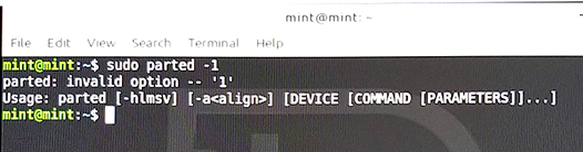

Je n'ai pas bien compris ce que la commande doit retourner quand le système fonctionne sous ma clé usb. Voilà le retour de cette commande en ligne de commande au terminal, version sur la clé :
(Photo d'écran avec mon smartphone.)
Pourquoi le disque de 500 Go risque de provoquer une erreur si le système démarre à partir du plus petit disque ssd de 128 Go. Ce disque ne pourrait-il pas être utile pour exploiter par exemple un autre système plus tard ?
sudo parted -1
(Photo d'écran avec mon smartphone.)Pourquoi le disque de 500 Go risque de provoquer une erreur si le système démarre à partir du plus petit disque ssd de 128 Go. Ce disque ne pourrait-il pas être utile pour exploiter par exemple un autre système plus tard ?
