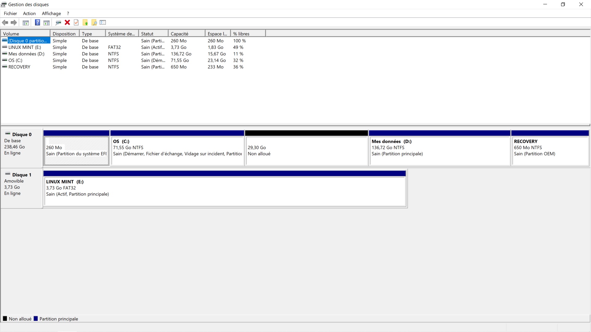

Je crée ce topic car je n'arrive pas à installer la distribution Linux Mint Cinnamon 19.3 en dual boot sur ma machine.
Après avoir booter sur la version live de l'OS sur clé usb, lorsque je lance l'installation, je rencontre le problème suivant :
Cependant mon disque dur est censé avoir suffisamment d'espace, j'ai partitionné mon disque dur principal pour recevoir le nouvel OS :
Si cela peut vous aider, sur le terminal de la version live, j'ai fait apparaître la liste des disques repérer et leur capacité de stockage par ma machine
Si quelqu'un aurait une idée sur la cause du problème généré par ma machine et les instructions à réaliser pour le résoudre, ce serait top.

Voila le retour des commandes
mint@mint:~$ sudo fdisk -l
Disk /dev/loop0: 1.8 GiB, 1948299264 bytes, 3805272 sectors
Units: sectors of 1 * 512 = 512 bytes
Sector size (logical/physical): 512 bytes / 512 bytes
I/O size (minimum/optimal): 512 bytes / 512 bytes
Disk /dev/sda: 3.8 GiB, 4009754624 bytes, 7831552 sectors
Disklabel type: dos
Disk identifier: 0x0034efc2
Device     Boot Start     End Sectors  Size Id Type
/dev/sda1  *     2048 7831551 7829504  3.8G  c W95 FAT32 (LBA)
mint@mint:~$ sudo parted -l
Model:   (scsi)
Disk /dev/sda: 4010MB
Sector size (logical/physical): 512B/512B
Partition Table: msdos
Disk Flags:
Number  Start   End     Size    Type     File system  Flags
 1      1049kB  4010MB  4009MB  primary  fat32        boot, lba
Via mon gestionnaire de disque Windows, je vois cela
Donc je suppose que l'OS live ne vois que ma clé USB bootable sur laquelle j'ai mis la version live de LM 19.3 et non mon disque dur physique et les répartitions que j'y ai faîte ?

Peut etre meme probleme et solution que là

Merci pour le lien et la solution.
Donc après avoir changer ce paramètre dans le BIOS, j'ai pu réaliser mon installation ma distribution LM Cinnamon 19.3 en dual boot.
Cependant, j'ai tout de même un problème résiduel lié à ce paramètre dans le BIOS :
Le lancement du GRUB au démarrage se fait sans embuches, ensuite la problématique est la suivante :
Config BIOS : SATA CONFIG => AHCI : LM démarre correctement mais Windows plante au démarrage.
Config BIOS : SATA CONFIG => INTEL processor ... : Windows démarre correctement mais LM plante au démarrage.
Si quelqu'un à une idée sur cette nouvelle problématique. Merci par avance.

Earthprotect a écrit : jeu. 30 janv. 2020 12:48 Config BIOS : SATA CONFIG => AHCI : LM démarre correctement mais Windows plante au démarrage.
Ce n'est pas nouveau, voir dans le lien cité plus haut:
Si tu as windows sur ce pc il ne bootera plus... le remède ici: https://support.thinkcritical.com/kb/ar ... de-to-ahci
Earthprotect
Messages : 4
Enregistré le : mer. 29 janv. 2020 17:46
Re: Installation Linux Mint Cinnamon 19.3 : Problème d'espace disque sur l'ordinateur
Message par Earthprotect »
En effet, avec le manipulation sur l'invite de commande que tu m'as donné, le dual boot est fonctionnel pour mes 2 OS sans plantage avec AHCI dans le bios.
Merci à tous pour votre temps et votre aide.
