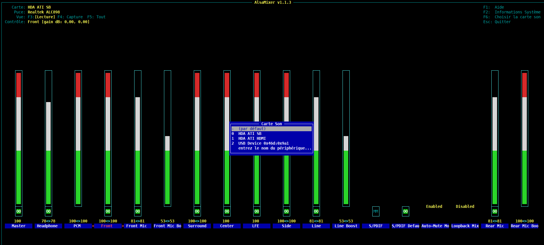

Si tu penses que tout les paramètre sont OK dans pavucontrol, alors entre ça d'un un terminal:
alsamixer
Et vérifie que tu n’aie pas de canaux "mutés" (MM).
Tu peux aussi par "F6", contrôler/choisir quel carte son utiliser (tu l'as aussi dans pavu)
Pour "démuter" se positionner sur le canal et taper "m".
