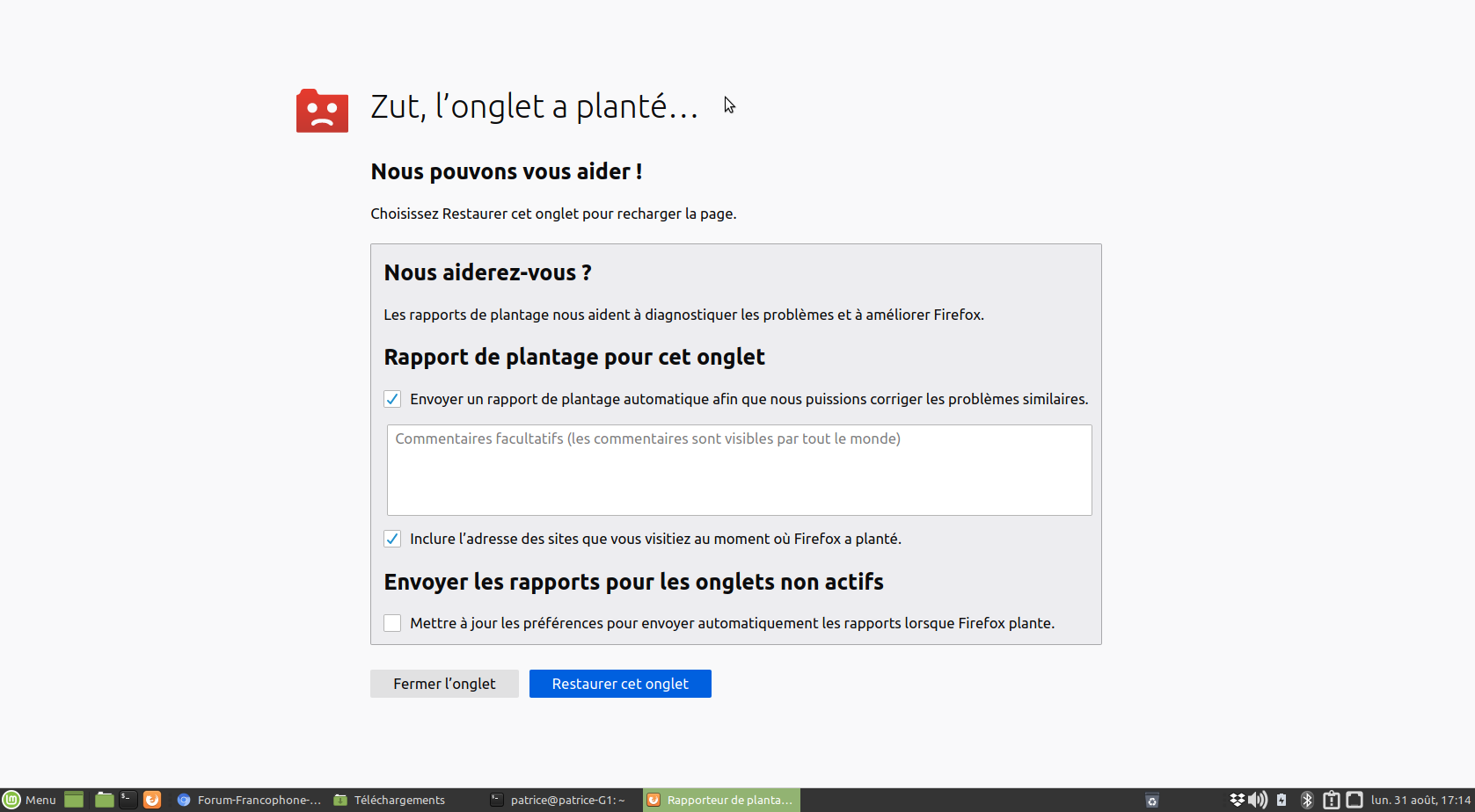

Voilà, j'en ai déjà parlé récemment : Firefox plante sur mon LM 19.3 MATE
Voici ce qui arrive, parfois :

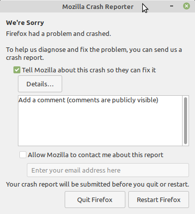

Et voici ce qui suit :

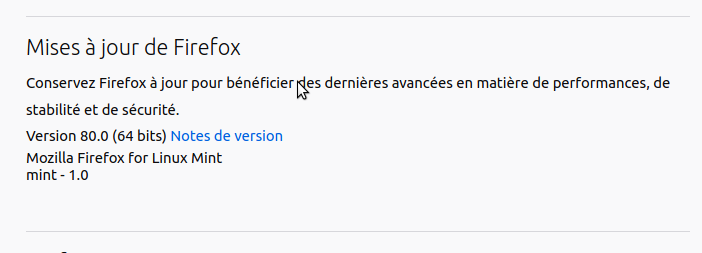

Il est à jour :

Dans ce cas moi je créerai un nouveau profil vierge:
tape about:profiles dans la barre d'adresses et crée un profil vierge.
Refait des tests.
Sinon essaye sans aucune extention (addons ) installée.
Le souci peut venir de là.
Sinon tente voir une installation et réinstallation.
Sinon installe la version ESR de firefox qui est plus stable que la current.
Bon c'est juste quelques pistes....

Bon, j'ai fais une dé et re installe sans succès. Installation d'ESR et désactivation des extensions (Decentraleyes/Ghostery/uBlock Origin), on verra.
Par contre ces extensions me donnaient de la sécurité de pistage, je me retrouve un peu nu maintenant...

Y a quelques temps (comprendre quelques années) sur le forum d'ubuntu, une personne à eu un problème similaire et il a renommé le dossier de firefox (qui contient les profiles, situé dans le dossier utilisateur) et ça à régler son pb.
je te met le fil si tu veut le voir (ça date de 2018 mais ça peut toujours servir de base): https://forum.ubuntu-fr.org/viewtopic.php?id=2029863
Sinon peut-être faire un tour dans les logs, ya peut-être une piste de pourquoi ça plante.

Bon, en suivant le sujet que tu m'as indiqué, j'ai renommé le dossier ~/.mozilla/firefox
Je vais tester Firefox toute la soirée et je reviens si besoin.
