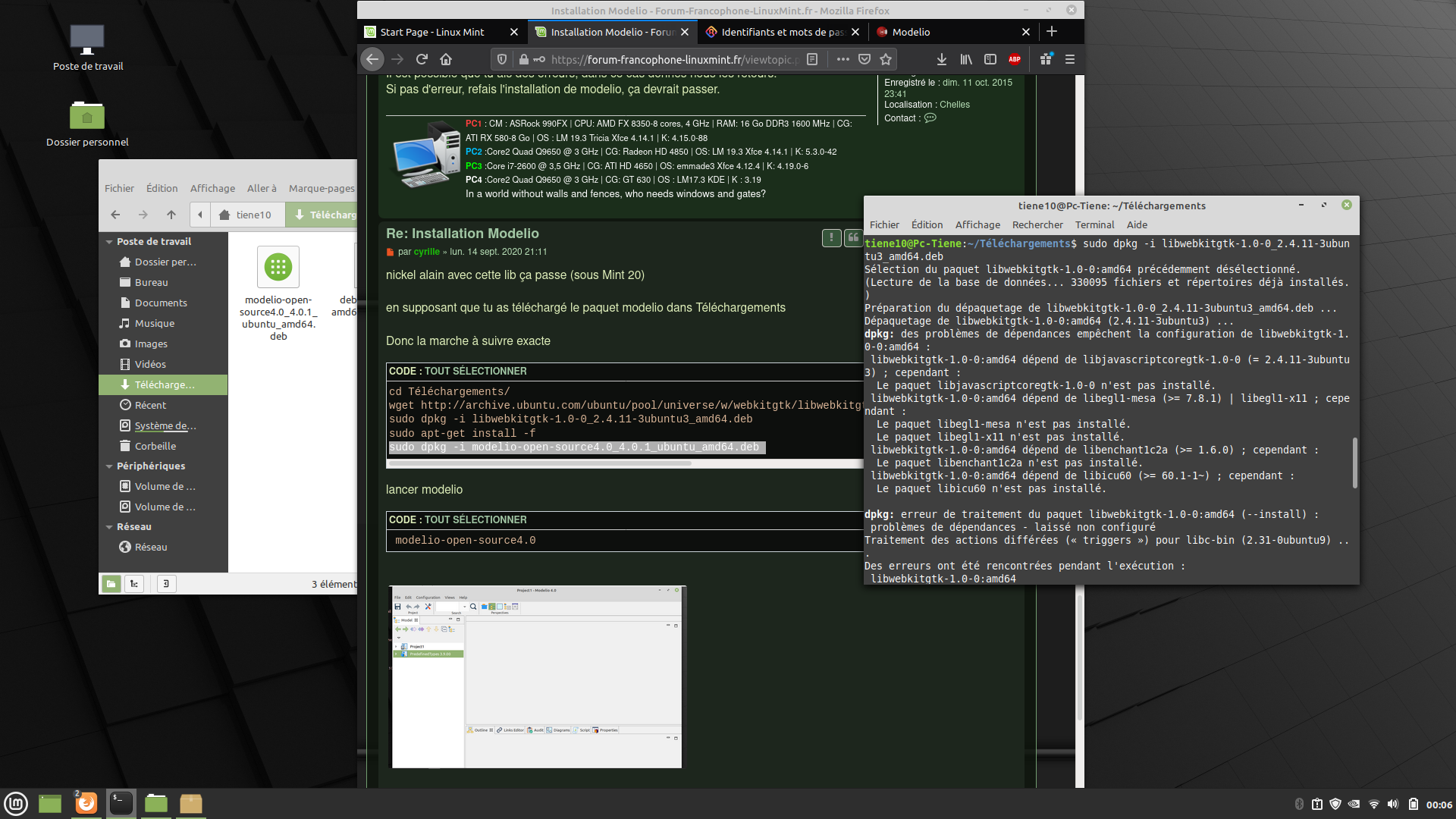

Cependant, la procédure ne marche pas sur mon pc, toujours un problème de dépendance,
L'erreur dans l'image jointe.

Messages : 17314
Re: Installation Modelio
ha oui? Je vais essayer chez moi.
Mais il faut que je te dise: Les retours de terminal sur un forum, se font par copier/coller du texte, le tout entre balises "code" le Image de la barre d'outils.
Une fois le texte copié ici, tu sélectionne le tout et tu clique sur Image
Parce que la, en plus d'être difficilement lisible, je ne peux pas faire de copie des dépendances manquantes.
Les captures, c'est uniquement pour les trucs graphiques.
Donc si tu pouvais refaire:
sudo dpkg -i libwebkitgtk-1.0-0_2.4.11-3ubuntu3_amd64.deb
et donner les retours avec le prompt de début et la commande, jusqu'au prompt de fin entre balises "code". Merci ;)
