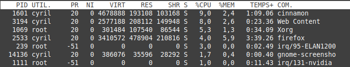

Alors on a 3 processus qui sont globalement les plus gourmand : Web content / Xorg / Cinnamon
Et quand une vidéo Freetube tourne c'est Freetube en premier.

Re: Ecran freeze après la sortie de veille
Bonjour Alain,
Merci de ta réponse. Voici un screenshot de la commande top:
et la commande inxi -G :
Visiblement j'utilise le pilote Nvidia. Je vais passer sur le pilote nouveau et voir si le problème se reproduit.
