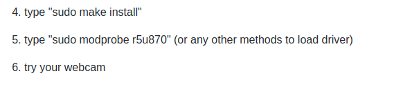

J'ai commencé par testé le 3Pei/r5u870 .
Suivi la procédure indiquée
Dans un terminal , dans le dossier r5u870 ( Aprés dé-zippage) lancée la commande make comme indiquée .
et obtenu le résultat suivant :
Cela indique t il que le noyau 5.4.0-70 n'est pas compatible ou autre chose ?
Vu le résultat , je n'ai pas continué la suite de la procédure .
Si quelqu'un a une explication , je serais intéressé , Merci

Comme indiqué : j'ai suivi les indications du site : https://github.com/search?q=r5U870
Retrouvé le paquet libv4l-0
J'ai testé sh -c 'LD_PRELOAD=/usr/lib/x86_64-linux-gnu/libv4l/v4l1compat.so /usr/bin/skype "$@" .
Skype est installé sur le PC et fonctionne , j'ai testé la syntaxe avec et sans sudo dans un terminal , le retour est un ">" qui s'affiche , [CTRL + c pour sortir]
Serait il possible d'avoir une explication - même partielle - sur ce que fait la ligne de commande , afin de comprendre qu'elle est l'état indiqué
par le ">" retourné par le terminal ?
