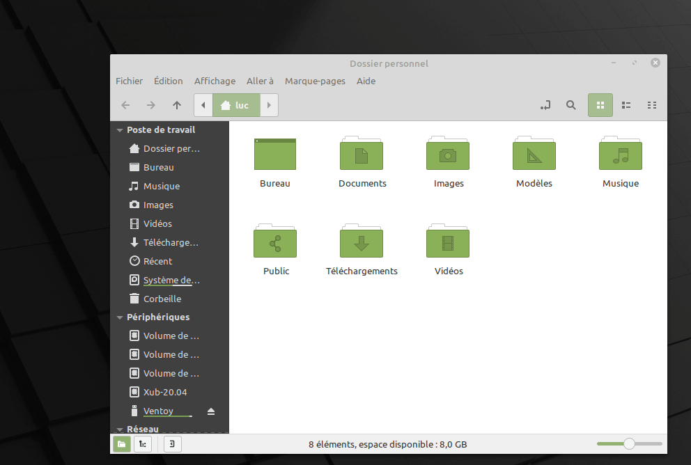

Re: DD externe non reconnu au démarrage
Si la ligne de commande, comme a beaucoup, te fais peur , ce que je comprends, fais le tout simplement
Dans le navigateur de fichiers
_ Tu cliques sur Système de fichiers
_ Ensuite vas dans le répertoire etc ,
_ Clic droit dans ce répertoire ,(n'importe ou dans le vide entre les dossiers/fichiers)
_ Dans le menu du clic droit choisis Ouvrir en tant que root (ou superutilisateur)
_ Tu recherches et ouvres le fichier fstab et tu colles la ligne
Une fois édité tu fermes en enregistrant ce fichier et tu redémarres
C'est tout , le montage sera fonctionnel
En images
____________________________________________________________________
Autre méthode, plus rapide en une seule ligne de commande
Rien d'autre a faire (la commande ne donne aucun retour , attention de ne pas la renouveller pour ne pas coller plusieurs lignes dans fstab)
Juste un redémarrage
UUID=BA00BF6300BF24F3 /media/windows ntfs rw,nodev,noexec,user,uid=1000,gid=1000,umask=007 0 0C'est tout , le montage sera fonctionnel
En images
