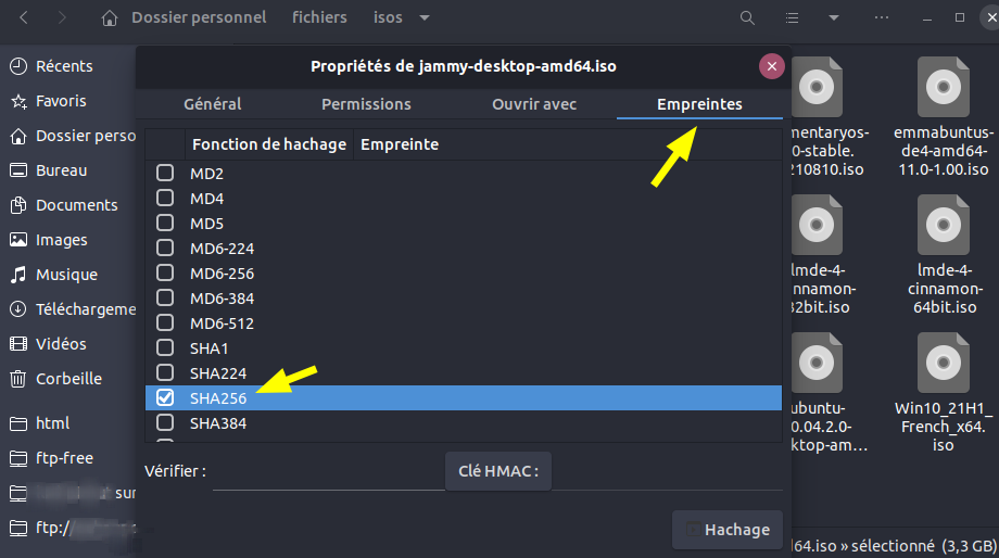

Tu peux verifier ça avec le clic droit sur l'so → Propriétés → onglet Empreinte, tu coches la case SHA 256
Pour cela il faut installer le paquet nemo-gtkhash
sudo apt install nemo-gtkhash

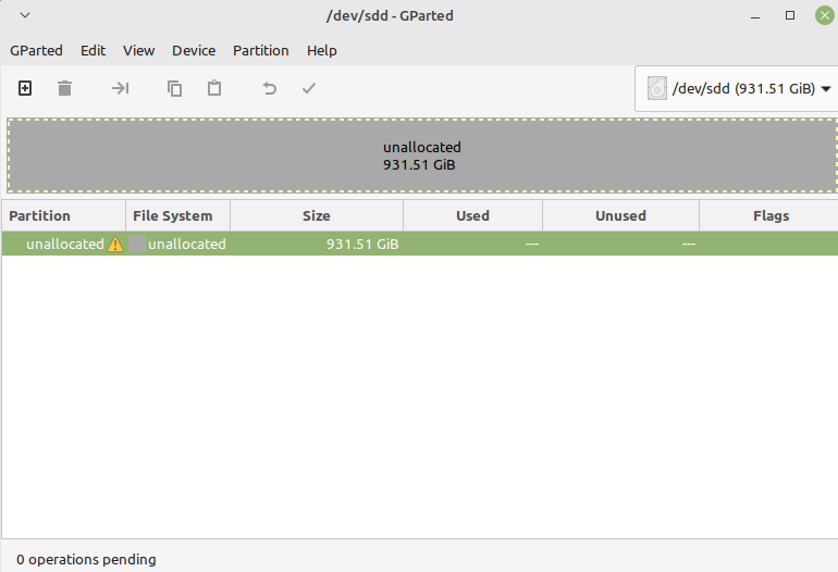

Lance Gparted et montre une capture de ce disque , s'il est vu
Si non alloué et aucune partition sur ce disque, peut etre créer une table de partition → Périphériques → Créer une table de partition
Et si c'est possible créer les partitions que tu souhaites

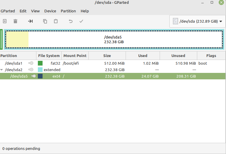

Bon j'ai trouvé un vieux disque 250GB que j'ai installé à coté du disque actuel 1TB (suspecté d'etre mort).
La aucun soucis linux s'installe sans souci sur le 250GB...
Voici la capture d'ecran Gparted avec les deux disques montés (LM20.3 est installé "à l'arache" sans partitions personalisée)
Pas de trace du disque 1TB...
Il me retourne qu'une des partitions est en cours d'utilisation et qu'il ne peut rien faire...

Mich' a écrit : mar. 25 janv. 2022 18:42 Pas de trace du disque 1TB...
Dans gparted, en haut à droite ou il y a :dev/sda.... click sur la flèche et tu verras ton hd 1tb

Alors non Il y avait LM19 avant que ca plante, et encore avant LM19 je ne pense pas qu'il y avait Windows10 car l'ordi doit date de 2013 environ.
En annulant plein de fois le msg d'erreur de gparted, effectivement j'arrive a voir le disque 1TB :
mais pas possible de formater ou créer une partition... Tjs le meme msg : Error fsyncing/closing /dev/sdd: Input/output error"

Et si tu fais depuis gparted ouvert comme sur ta capture→ Périphérique → Créé une table de partition
perso , je pense qu'il est mort
