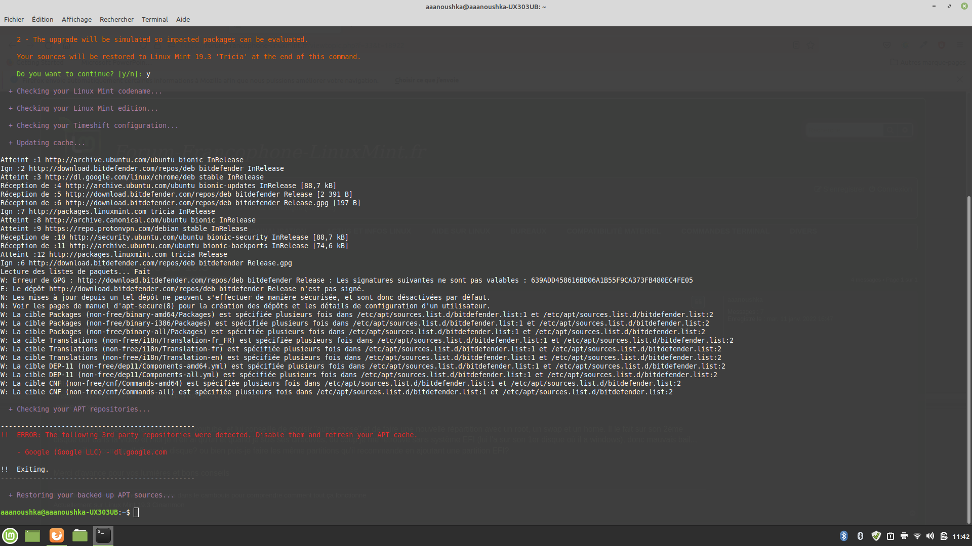

Du coup, je tente quand même l'upgrade et si ça merde, je reinstallerais tout!Frederix a écrit : sam. 5 févr. 2022 05:49 L'update est simple et tu ne perds pas ta configuration système actuelle: tu vas dans le gestionnaire de mise à jour et il te proposera en haut de faire la mise à jour vers 20.3
A moins effectivement que tu veuilles tout refaire pour avoir un home séparé si ce n'était pas le cas.
Penses à lancer toutes les mises à jour des logiciels proposés avant de mettre à jour Mint.
Bon alors il se trouve que je tombe sur mon 1er os assez vite.
J'ai lancé dans la commande le mintupgrade check et j'ai un message d'erreur qui s'affiche que je mets en capture d'écran. Si tu as une idée de ce qui a merdé...
Merci d'avance

Merci beaucoup pour toutes ces infos. Je suis partie sur une upgrade qui a marché comme un charme, super simplement!
Me voilà sur Mint 20.3!!

c'est bon c'est passé, l'upgrade est faitecyrille a écrit : sam. 5 févr. 2022 12:17 Desactive les dépôts exotiques et ça passera(bitdefender qui en plus n'est pas à jour au niveau des signatures)
