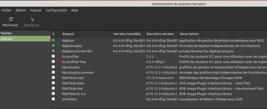

Suite à ton post je viens d'essayer d'installer Digikam, sur une XFCE Mint sur Virtualbox (qui me sert de test), mais je l'ai fait à partir de la logithèque (pas la version flathub) et pas à partir du site de Digikam (pas en français et pas bien pigé ce que sont les snaps ===> peur de faire une con..rie)
Redémarrage et ouverture du soft et en mode graphique et avec le terminal, tout semble fonctionner.
J'ai aussi regardé avec Synaptic les paquets installés (recherche : digikam):
En espérant que tu y trouves des infos, cordialement

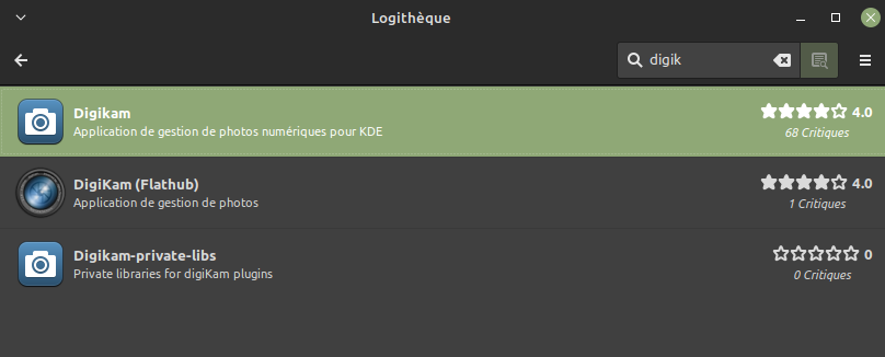

Merci d'avoir testé cette méthode. J'ai installé de la façon indiquée sur la page citée car c'est la version 7.5.0 stable alors que celle des dépôts est la version 4.
J'ai aussi tenté avec l' AppImage, mais pas moyen de lancer le programme, malgré les changements d'autorisation et la possibilité donnée de "s'exécuter comme un programme".
Peut être tout simplement pas compatible?
[Edit] Trouvé! Il y a dans la logithèque DigiKam 7.5.0 (FlatHub). et ça fonctionne bien
