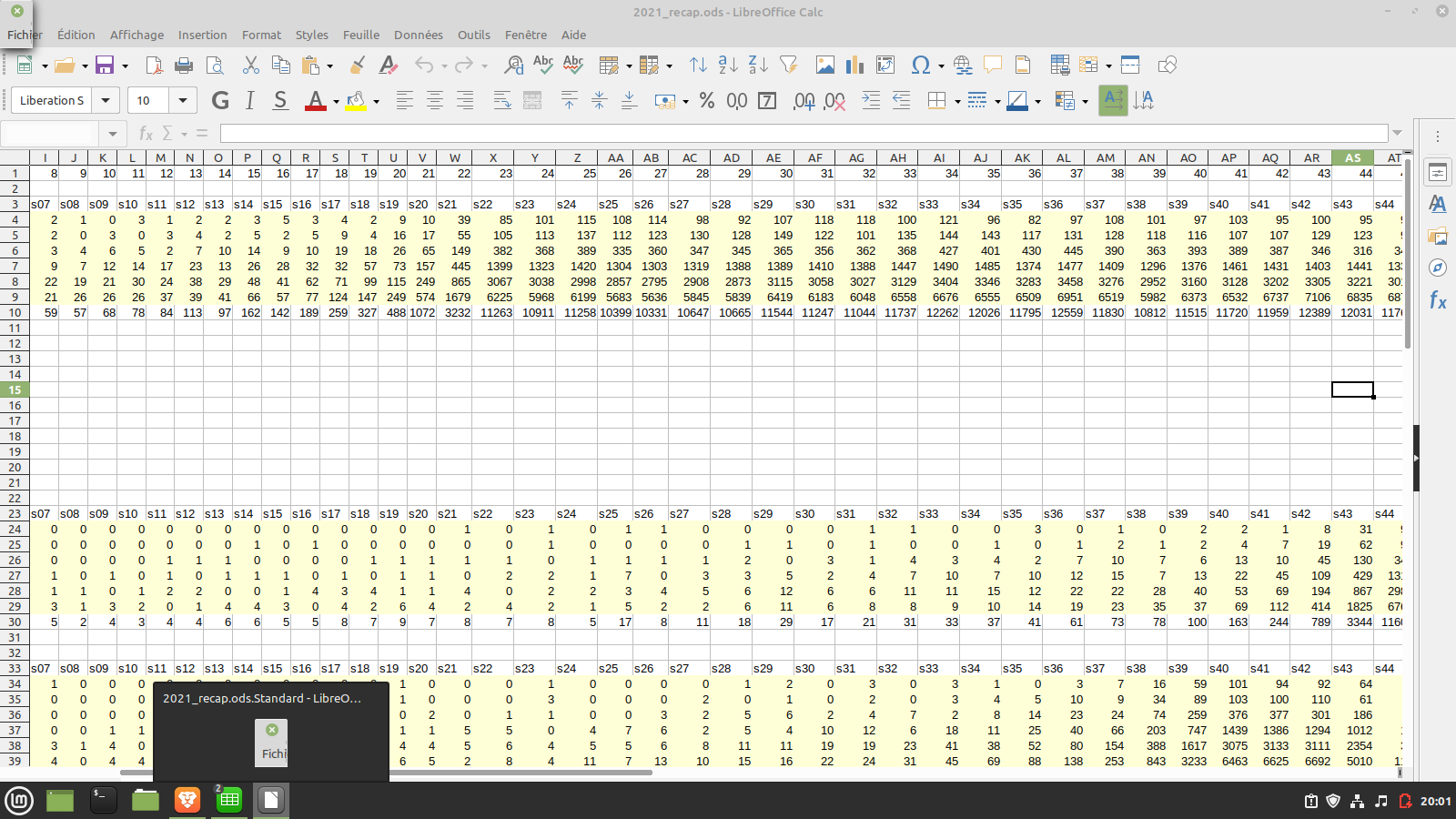

Qu'est-ce qui a pu se passer pour que j'en arrive là ? Je mets une copie d'écran pour info de ce que j'avais :
On voit une mini-fenêtre en haut à gauche, si on clique dessus elle disparaît...
Et dans le tableau de bord en bas, on voit une icône "macro", mais elle est vide (noire) et on ne peut pas l'afficher en grand, on ne peut que la fermer...
En tout cas merci pour le coup de main, cyrille :-)
