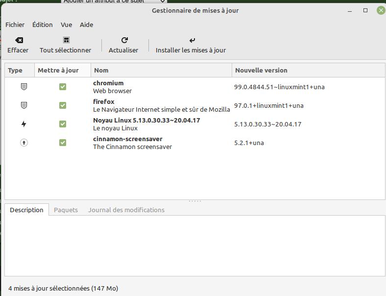

Entretemps j'ai mis à jour le noyau vers 5.13 à partir du gesionnaire de mise à jours et au final j'ai eu deux messages: le premier diasnt de rebooter (ce que j'ai fait) et le second disant quelque chose comme: "votre base apt est corrompue".
Que dois-je faire?

Apparemment la mise à jour a eu lieu (mais que penser du message concernant les paquets corrompus):

Messages : 17319
Re: EyeTV T2 lite
Mouais...Ce que tu as trouvé pourrait correspondre, mais compiler des sources raspberry sans oublier d'installer le header rpi, je ne suis pas chaud :?
En revanche avec l'ID du produit je trouve que:
Le noyau 5.4 vanilla a déplacé du code, les T230C et T230C v2 sont maintenant pris en charge par le pilote dvb_usb_dvbsky, plutôt que par le dvb_usb_cxusb précédemment responsable. Pendant des années, CrazyCat a fait un travail patient en gardant le matériel T230C pris en charge dans dvb_usb_cxusb dans sa propre version du sous-système de pilote « média ». La liste des versions T230 prises en charge par le pilote vanilla dvb_usb_dvbsky à partir du noyau 5.4 ressemble à ceci :
Et:
L'appareil est pris en charge par les versions de noyau 5.5 et plus récentes
Donc si tu as installé un 5.13 ça devrait fonctionner.
Après je pense qu'il doit falloir un logiciel pour visionner la TV, peut être voir avec VLC ou mplayer ?
