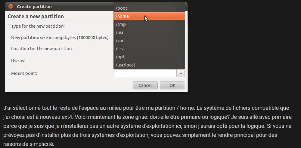

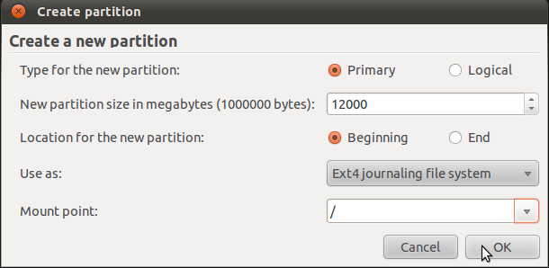

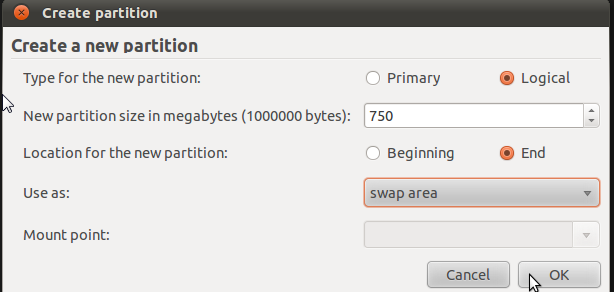

Je vais installer Linux Mint sur un nouvel ordinateur. Dans le cadre de l'installation, je vais choisir de créer trois partitions. Je dois choisir pour chacune d'elles entre l'option "Primaire' ou "Logique". Il me semble que la partition "Système" ne peut être que "Primaire". J'ai des doutes en ce qui concerne la partition "Swap" (Échange) et la partition "Home" (Données personnelles). Plusieurs choix se retrouvent sur Internet. Qui peut m'orienter? Merci

La partition système peut se trouver dans une partition étendue donc etre une partition logique et elle doit etre au minimum de 25 Go un peu plus si tu souhaites utiliser des logiciels de type flatpack
Tu peux ne pas créer de swap , ,dans ce cas le systeme créera un fichier swapfile
Si tu n'as besoin de plus de 4 partitions , pas besoin de partition étendue ,donc toutes peuvent etre primaires
Seulement deux partitions sont suffisantes
_ 1 de 25 a 40 Go pour le systeme /
_ 1 autre du reste du disque pour /home (cette partition peut etre sur un autre disque si nécessaire )
