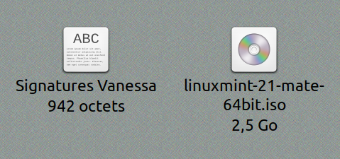

En fait, j'ai simplement lancé la commande dans le Terminal, sans me situer dans un répertoire :?
Dans téléchargements, j'ai simplement mon fichier iso et un petit log dans lequel j'ai fait un copier/coller des signatures d'intégrité et d'authenticité :|
Laptop depuis le 16 juillet 2021 : Tuxedo Polaris 17 - Processeur Intel® Core I7 - 10750H / NVIDIA GeForce RTX 1650Ti / Full-HD IPS mat 144Hz / DDR4 SO-DIMM : 16 GB (1x 16GB) 3200Mhz CL22 Samsung / SSD: 1000 GB Samsung 860 EVO (M.2 SATAIII) / WLAN & Bluetooth: Intel Wi-Fi 6 AX200 & Bluetooth 5.1 (up to 2400Mbps). OS : Linux Mint 21.3 (Virginia) Mate depuis ce 2 janvier 2026
Linuxingbis
Messages : 301
Enregistré le : lun. 21 mars 2022 22:57
Re: sha256sum.txt.gpg de Mint 21 bizarre ! [Résolu]
Message par Linuxingbis »
Ce log, c'est simplement l'utilitaire XED dans lequel j'ai fait un copier/coller des clés d'intégrité et d'authenticité ;)
Et je ne comprends pas comment utiliser le truc dans le Terminal :?

Salut cyrille ;)
J'ai beaucoup de dossiers dans téléchargements et la commande sortirait toute la bidouille :ugeek:
Alors, sauf si indispensable, je peux te certifier que j'ai ceci dans ce répertoire :
Et le fichier XED contient ceci :
02a80ca98f82838e14bb02753bd73ee0da996c9cda3f027ae1c0ffb4612c8133 (intégrité)
iQIzBAABCgAdFiEEJ96xVkTGs88719KRMA+Ea6JbrgkFAmLjw+UACgkQMA+Ea6Jb
rgkoORAA1C9StGKDqG1OnnWYCzM/x/E1y8jrC6ZNM4CC5WmYgOrBwURX8rVgMWD5
G7CyTWGWAy9D1xL0MBAdqPxqy+xANsLOq40iJPReDOwc7Ucd4E4szJmnVh3MbhEx
6dOvxZuYGmsmKtnzU7QQQTcevtZkjDM/PNTxwh0ZOizh9t3G9A7U1ApSENWfsFB6
ssi1Sjh4PgI2tZAlzhJmtsworC2IlHJz7GWa+gNA1ZwKSxE3gRuRNSQJaEjUZSxB
pm2k/ijtG3gsuC7bALx1LFt8Q1KfqNb/23wR5XxzRvMGuKPQgn+/DXVdgzbTLwe9
8RCnefq7psDIiSCl5mZY7sFBf5b4KotBB5Eqw5i/k3EKDZKlHoaey6EeQR7Udgu0
vsLpgM3cITtPClMSGxk+jjFl9rdWJF7t9n3zvNSnQWsZ2keQd2ndQxEuvaK88HUl
3k2LDyhATXtsoI4dtG24Iclcyuw27YPelg46KnQ5JzJ9AXr3GVUxRNjeZMXYvPmH
6/cvW3Qej2b7VXTHNlmiPWqAbBBQs7Vv1tCoLMXNunc2WG1N4miu0ID4dYZY513W
srloqsgyju1xUrNq7wNOAD1eAyptZ/nJOSEIgPHOTVAInu0z5YKY9xIc1Mna74Rj
vS7ma/obMC6tYSWurLVAKpET6RAPguFAElw6alhQSrU06MDktzs=
=lQhB
02a80ca98f82838e14bb02753bd73ee0da996c9cda3f027ae1c0ffb4612c8133 *linuxmint-21-mate-64bit.iso
J'imagine que ce fichier XED ne peut pas être utilisé en tant que tel et que cela nécessite une manipulation précise :|
Merci ;)
