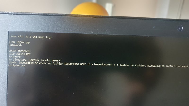

J'ai testé avec de nouveaux snapshots en excluant certains trucs, j'ai fini par refaire un live usb persistant avec mkusb pour pouvoir avoir les deux à jour (je suis sur Mint 20.3), mais le problème reste le même.
J'ai aussi installé mint depuis la clé puis lancé la restauration depuis la nouvelle installation (après l'avoir mise à jour) mais l'os ne veut pas se lancer je me retrouve avec ça:
En vérifiant depuis le live il y a exactement le même soucis de disque trop rempli d'un côté et pas assez de l'autre.

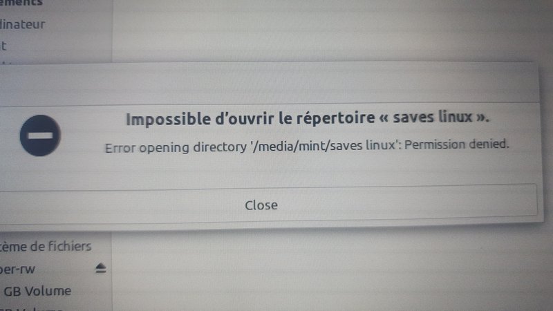

Et maintenant c'est le live usb qui ne veut plus ouvrir les partitions du hdd externe où se trouvent les snapshots:
Pareil pour l'autre partition où se trouve les derniers snapshots, par contre il arrive très bien à accéder aux partitions ntfs du même hdd.
