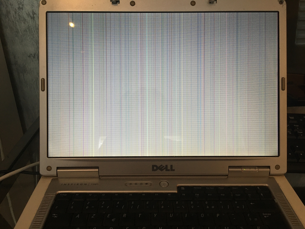

Bonjour a tous,
J'ai un vieux portable dell inspiron 1501 qui était sous windows xp puis 10 que je voudrais passer sous mint. J'ai téléchargé le dernier iso et j'ai fait une clé. Quand je boot dessus et que je lance mint tout ce passe bien. Si une fois mint lancé de la clé je lance l'installation sur le disque ssd tout se passe bien sauf que lors du redémarrage j'ai un écran plein de ligne voir ci-après
J'ai fait un essai avec Lubuntu c'est pareil
Auriez vous une solution pour Mint
D'avance merci

A force de reboot successif j'ai enfin réussi à avoir un menu cinnamon qui c'est afficher avec lequel j'ai pu faire une vérification des fichiers systèmes et du boot. J'ai pu via ce menu booter. Mint a bien démarré et tout c'est afficher correctement. J'ai voulu redémarrer et là ça a recommencer avec cette écran de ligne figé. Je n'ai pas pu réafficher ce menu.

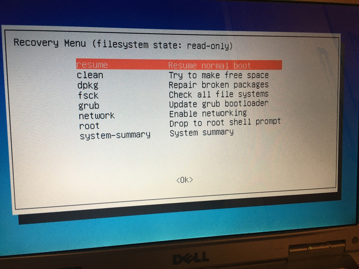

Je ne peux rien éditer au démarrage, là seule chose que j'arrive a faire est de démarrer cinnamon en mode recovery ou j'arrive à ce menu :
Là j'ai réussi avec la première commande resum à démarrer mint et je tante une mise à jour du système via le gestionnaire de mise à jour => ça ne change rien

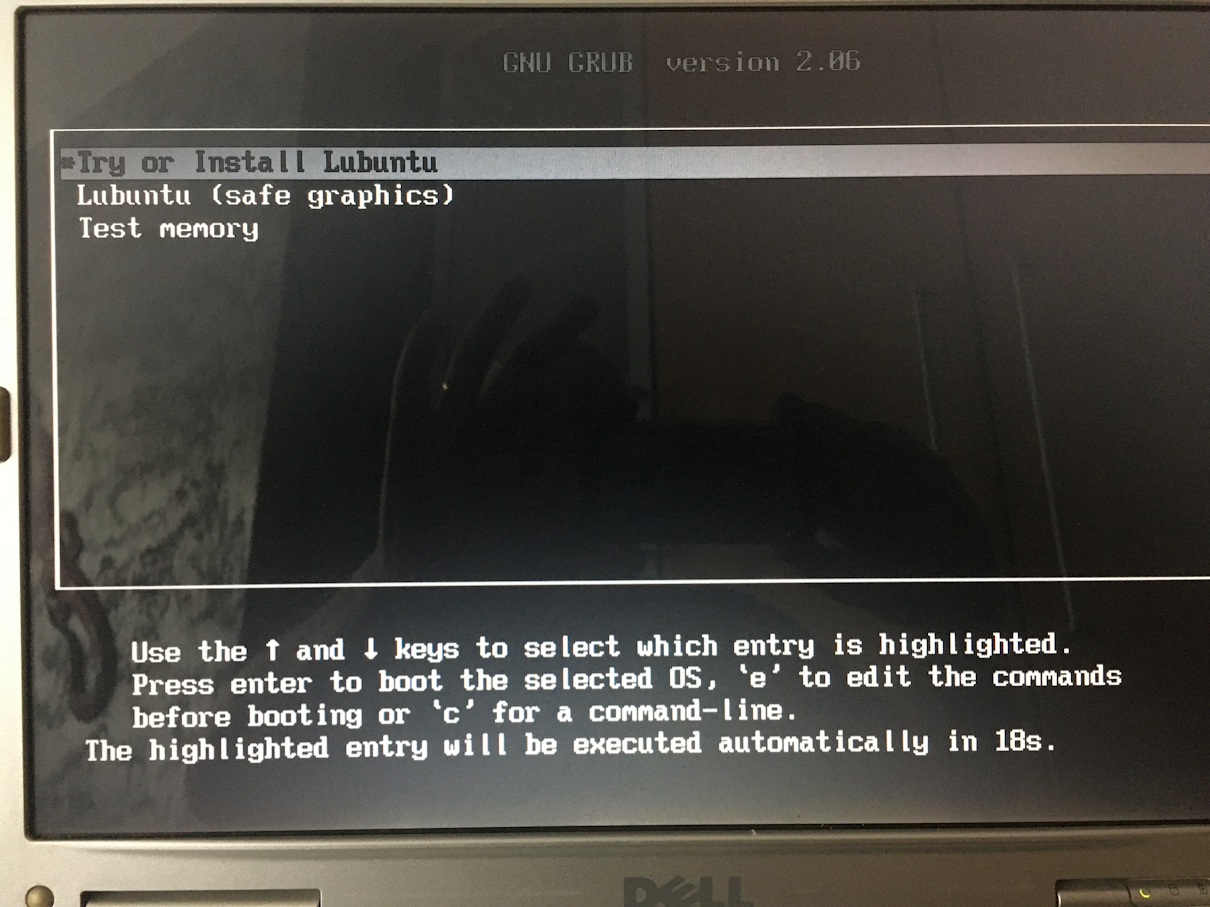

Là j'ai essayé avec un clé bootable avec Lubuntu faite sur avec un autre pc que j'ai sous Mint. Je suis parti de l'iso téléchargé et au boot j'ai ça :
Si je choisi la première ligne je vois quelques lignes s'afficher et ensuite j'arrive sur l'écran plein de lignes.

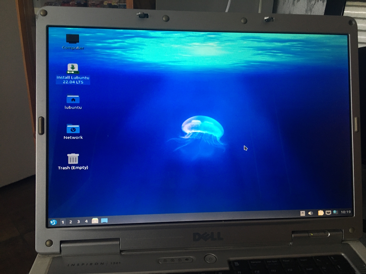

Si je choisi la deuxième ligne lubuntu se lance depuis la clé et j'arrive à ça :
Là j'ai lancé l'installation directement mais ça ne change rien au boot j'ai mon écran plein de ligne verticales et la diode du DD qui clignote donc il se passe des choses...

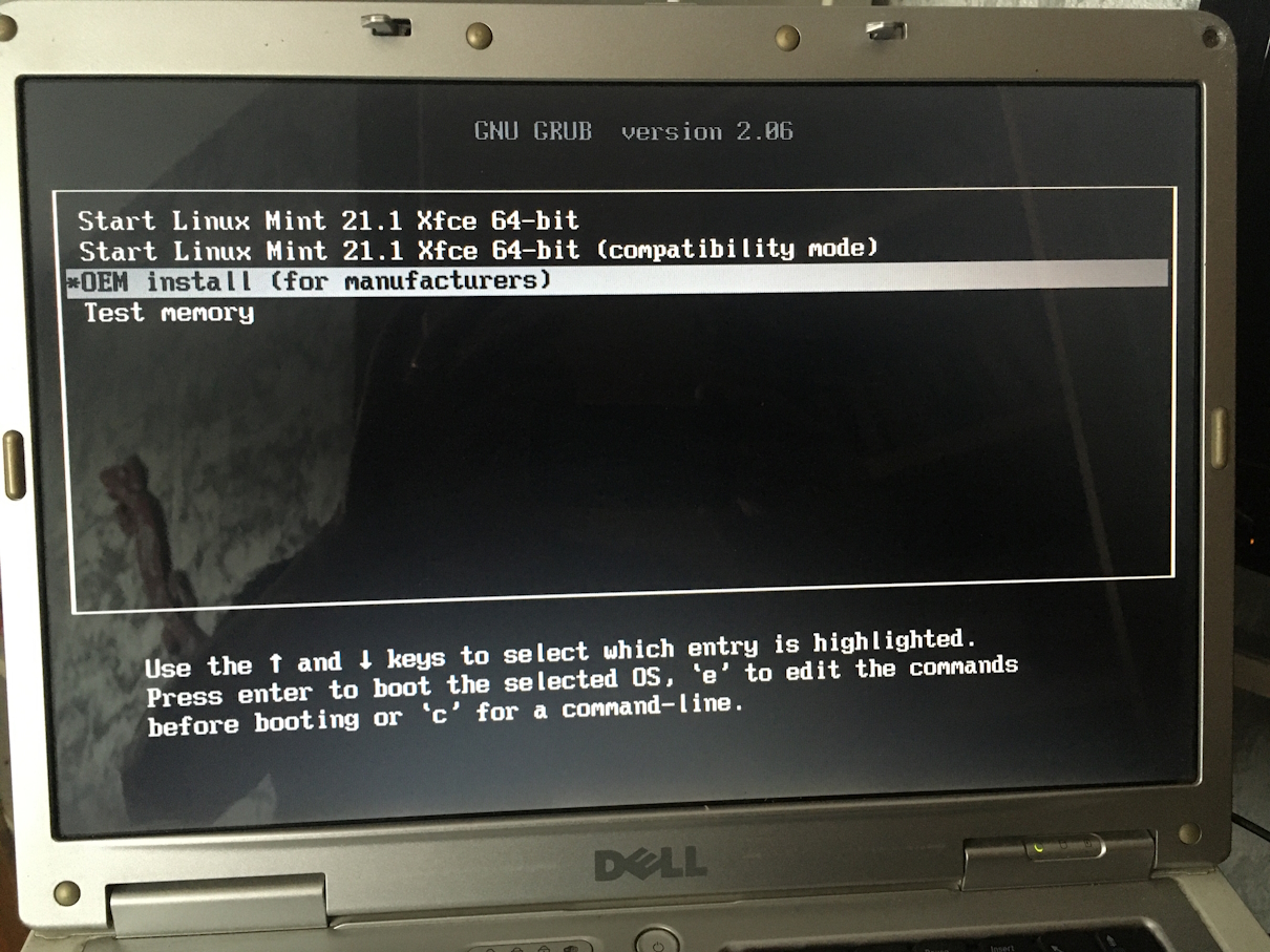

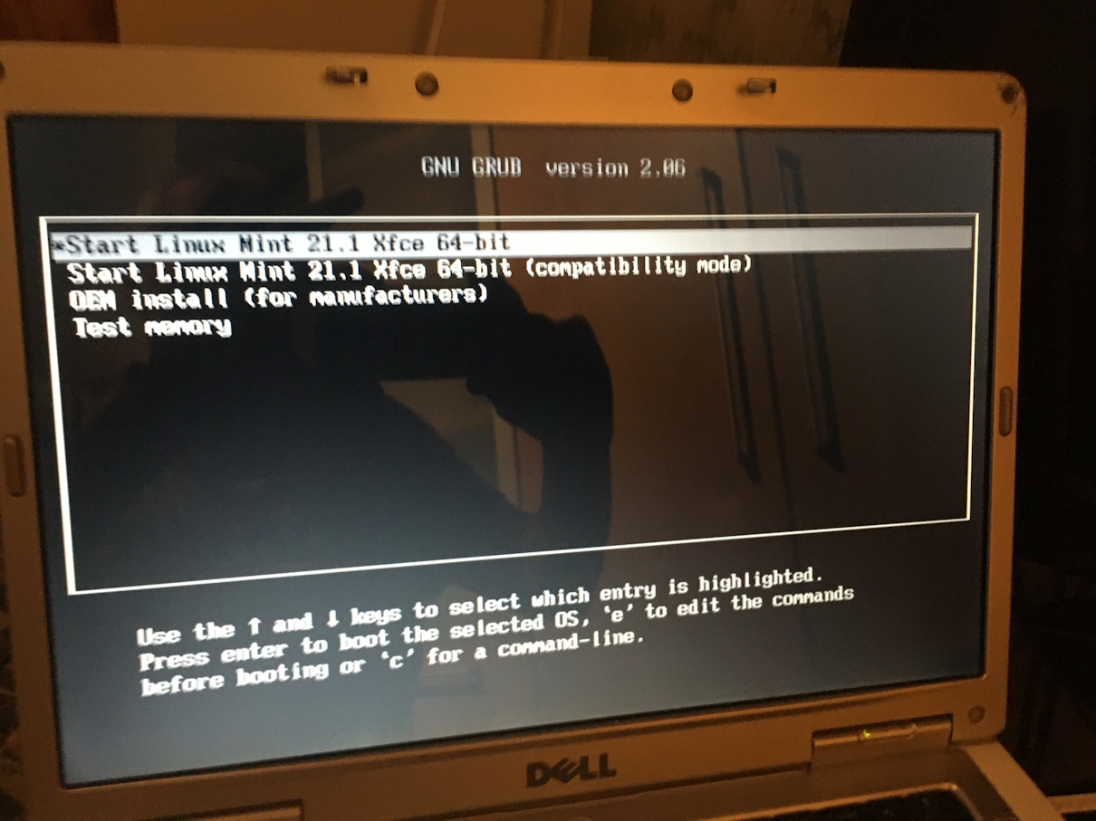

Là j'essaye avec un linux mint xfe avec clé faite avec linux.
Au boot j'ai ceci :
La seule option qui démarre est la ligne compatibility mode
Si je fais e j'ai ceci :
Est-ce de ça dont vous parlez

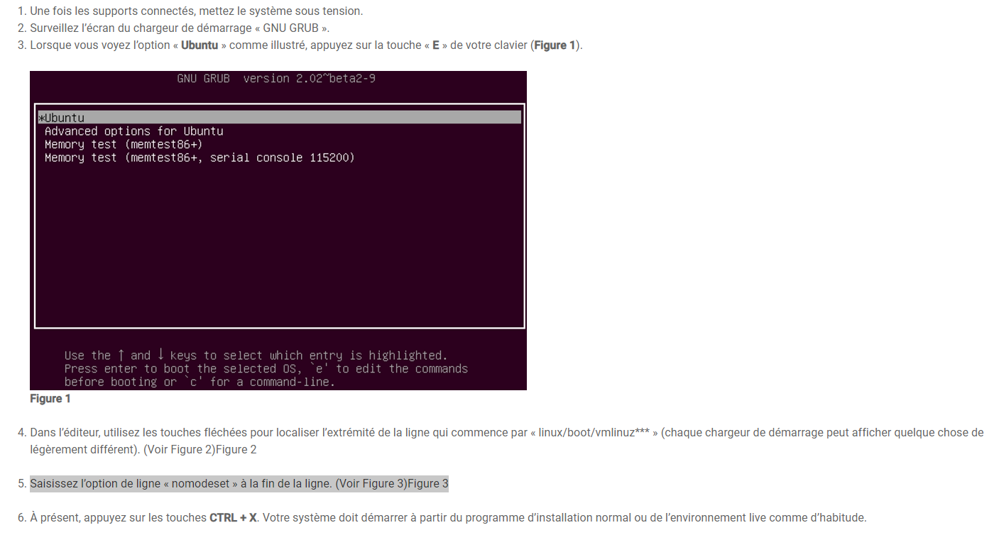

J'ai regardé le lien mais comme il n'y a pas les copies d'écrans je vois pas bien ce qu'il faut faire, il manque la figure 2 et 3

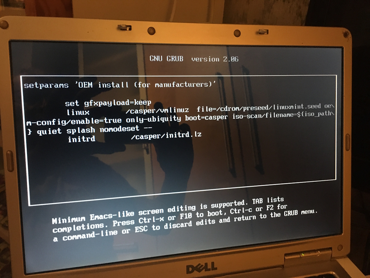

Bonsoir
donc voilà ce que j'ai fait
1- boot sur la clé
A cette écran :

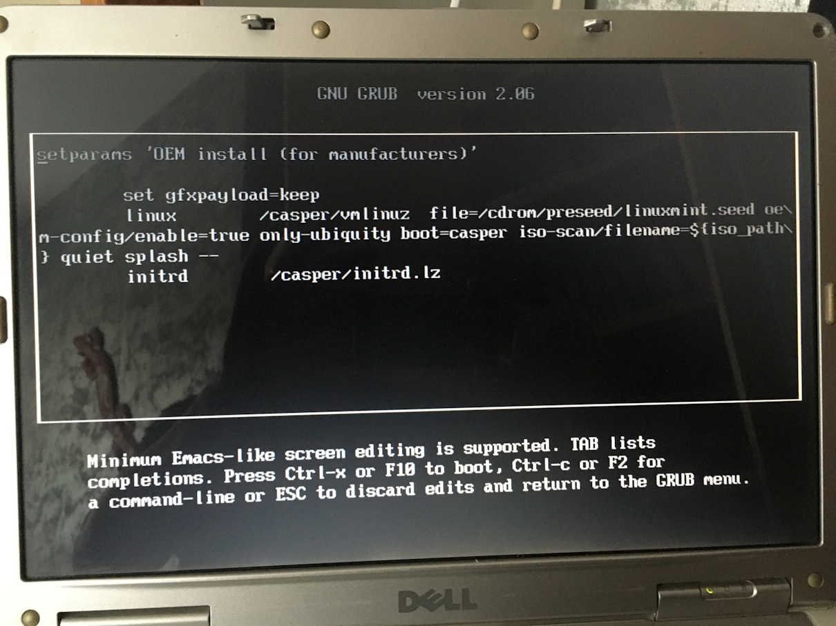

2 -J'ai choisi la 3ème ligne et j'ai fait e
3- après avoir fait e j'ai eu cet écran :
4- Jai fait la modification suivante :
5 - j'ai fait CTRL X
6 - ça a lancé une installation de mint complète jusqu'au redémarrage
7- au reboot j'ai toujours l'écran de ligne

Messages : 17319
Re: Dell inspiron 1501
Bonjour Zorg
Zorg a écrit : jeu. 6 juil. 2023 20:41
C'est normal le nomodeset tu l'as utilisé sur le live de la clé USB. En plus ça ne le garde pas en mémoire.
Bon maintenant que tu as installé il faut faire pareil sur ton installation en dur.
Donc reprendre ce que t'as dit Cyrille.
ctrl+alt+Fx
Renseigne ton user puis ton mot de passe quand demandé.
Une fois que tu as l'invite de commandes xxxx.Xxxx$
tu fais.
sudo nano /etc/default/grub
c'est dans ce fichier qu'il faut ajouter nomodeset, pas dans "amd64/boot/grub/grub.cfg"
puis crl+o et enter pour mémoriser le fichier grub et enfin ctrl+x pour quitter nano.
Puis:
reboot
