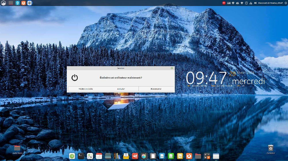

J'ai un problème avec l'extinction de mon PC.
Je n'ai plus l'option "éteindre" pour mettre mon PC hors tension...
J'ai rajouté un "session manager" sur mon panneau supérieur mais ce n'est pas la solution.
Quelqu'un a t-il une idée pour résoudre ce bug ?
