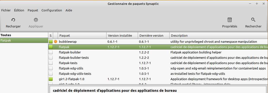

C'est pas pour faire une mise à jour, c'est pour voir quelle version du paquet "flatpak" tu as. Et pour éventuellement le supprimer et le remplacer.J'ai toujours fait les mises à jour, toutes, qui sont proposées automatiquement dans le gestionnaire de mises à jour et je pensais que ça suffisait
Tu ne peux pas mettre à jour les applications flatpak avec synaptic, elles n'y apparaissent pas. Le paquet flatpak qui est dans synaptik est une application qui te permet de faire fonctionner les applications de type flatpak. dont signal que tu as en version flatpak et non système.
Le seul moyen de mettre à jour les flatpaks c'est soit de passer par le gestionnaire de mise à jour, soit de faire en ligne de commande
flatpak updateEt là je ne vois pas bien la solution. Peux être quelqu'un l'aura.

Bon, pour Signal, je crois que j'avais les 2 versions, système et flatpak. Et que je tournais peut-être sur celle système.
Vais supprimer le flatpak que j'ai, et réinstaller. Tant pis. Et on verra bien.
[FAIT] Et ça a marché. Je n'ai même pas perdu les fils de discussion, ça c'est cool !
Merci. Donc problème (apparemment) réglé pour Signal.
