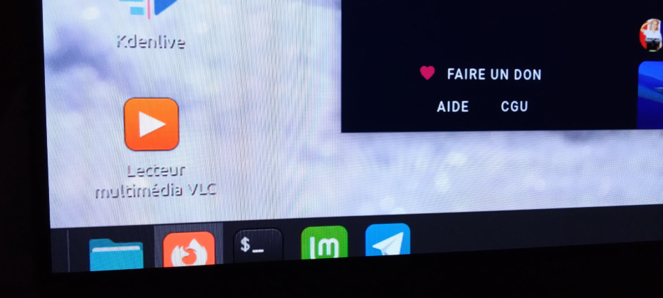

L’affichage du panneau inférieur est incomplet sur un téléviseur 4k, Il y a un problème d’échelle.
La configuration de l’affichage est en copie «écrans clonés» avec une résolution HD 1080 lignes.
Le portable utilisé est un Asus vivobook avec un rysen 5 sur lequel est installé Linux mint 21.3.
Je joints une photo pour montrer le défaut.
Quand je ferme l’écran du portable l’affichage passe en résolution 4k et le défaut sur la TV disparaît, mais cet affichage devient très petit pour être lu à distance.
J’ai essayé de modifier l’échelle avec la commande xrandr, la taille des fenêtres est modifiée mais le panneau inférieur reste inchangé.
Pouvez vous m’aider à obtenir un affichage complet en 1920x1080 ?

regarde simplement sur le menu de ton moniteur si tu as pas : ajustement auto ;)
