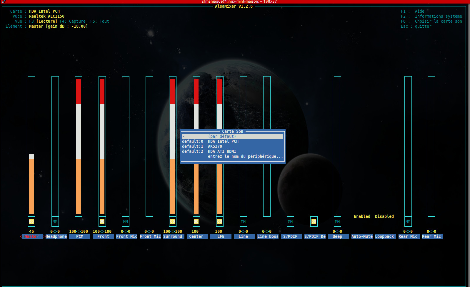

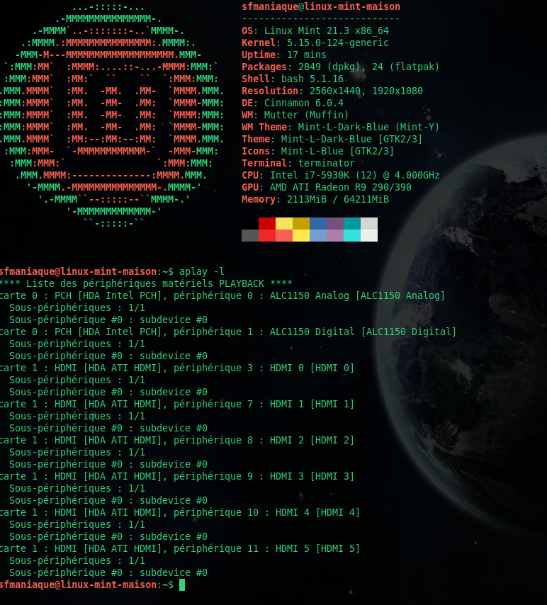

pour info :
j'ai essayé de desinstaller alsa et pulseaudio... mais rien n'y a fait...
alsa -l me détecte toujours ma carte son comme indiqué dans l'image (alors que le son ne marche pas, je n'ai toujours qu'un "dummy output" dans la sortie du son)
alsamixer en console donne çà...
si cela peut aider
si cela peut aider
