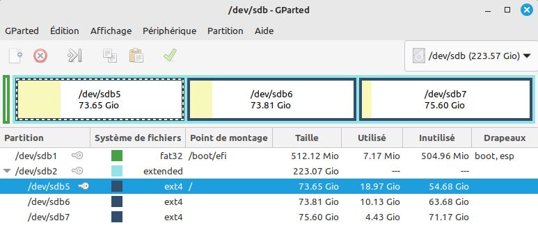

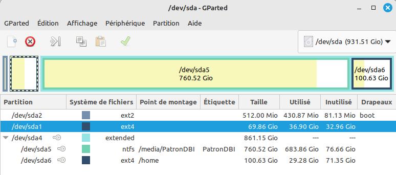

Donc j'ai deux disques d'origine: le HDD 'sda' qui démarrait avec un win7, et un SSD 'sdb' ajouté par la boutique pour améliorer le démarrage des linux à venir.
ET je me demande aujourd'hui s'il ne subsiste pas des archives/miettes/résidus du boot de win7 sur le HDD, sachant qu'ensuite j'ai installé ubuntu, (et rapidement, mint) sur le SSD...
1. merci de me confirmer que chaque nouvelle install prend par défaut la 1e place dans le grub (alors qu'on veut juste "faire un test"), et que la (seule?) solution pour redémarrer sur le système 'principal' est de modifier le n° de la ligne à démarrer dans le grub de la dernière install ?
2. ai-je raison de vouloir sucrer le secteur boot du HDD (sda2 512Mo), sur lequel j'ai encore installé récemment une mint de secours, mais depuis j'ai repartitionné mon SSD pour pouvoir y installer 3 systèmes, donc je n'ai plus besoin du HDD pour les systèmes.
L'install actuelle en images gparted:
le SSD 'sdb' contiendra désormais mes systèmes 'principal' ou de tests-découvertes-secours, avec déport possible des /home dans les deux partitions ext4 du HDD (selon un conseil récent de @jennatux?),
et le HDD gardera toutes mes données, mais je voudrais en supprimer le secteur 'sda2' de 512Mo qui doit être son 'boot historique' du début (est-ce utile? au moins pour simplifier les partitions et se simplifier la suite des évolutions.?)
à noter que j'ai sûrement fait la bêtise d'y installer le boot de la mint-21.3 de secours ('sda1' à transférer dans 'sdb'), ce qui doit mettre un peu le souk dans la machine?

il me resterait donc&alors la seule question suivante: puisque je n'installerai plus de système sur 'sda', puis-je simplement effacer, formater, regrouper sda1 et sda2,
pour avoir un tiroir à /home séparé selon ton bon conseil.?
et garder tout le 'sdb' dans son état actuel qui n'est sans doute pas trop vérolé.?

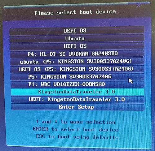

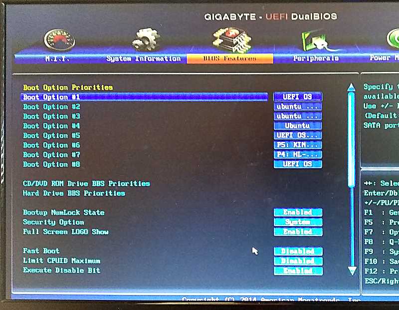

1. je ne sais pas si je suis en Bios ou en UEFI (et en MBR ou GPT?). Cette question vient du fait que mon Bios me semble afficher du 'normal' dans ses caractéristiques, mais que plusieurs systèmes installés portent le mention UEFI... dans le Bios, ou dans le F12-boot, (3e photo) y compris la clé USB de mon 'Ventoy' préféré (surlignée) qui se présente avec les 2 options, mais ne démarre pas en UEFI.??
2. aujourd'hui tous mes systèmes démarrent bien, (ça n'a pas toujours été le cas), et ma partition ntfs externe se monte dans chacun sans problème (c.n.p.t.é.l.c.) mais il est impossible de choisir celui que je veux par priorité.
Mes réglages du fichier grub dans tous les systèmes ne sont pas pris en compte (ligne 5 codée en '4'), et l'installation, ce matin, de grub-customizer, ne modifie pas non plus le démarrage malgré les modifs bien enregistrées. Voici le retour de 'efibootmgr' où le BootOrder est bien la liste telle qu'elle apparaît au démarrage alors que je voudrais faire démarrer par priorité le 5e '0000' qui apparaît bien en '1' en-dessous après l'exécution du customizer.
