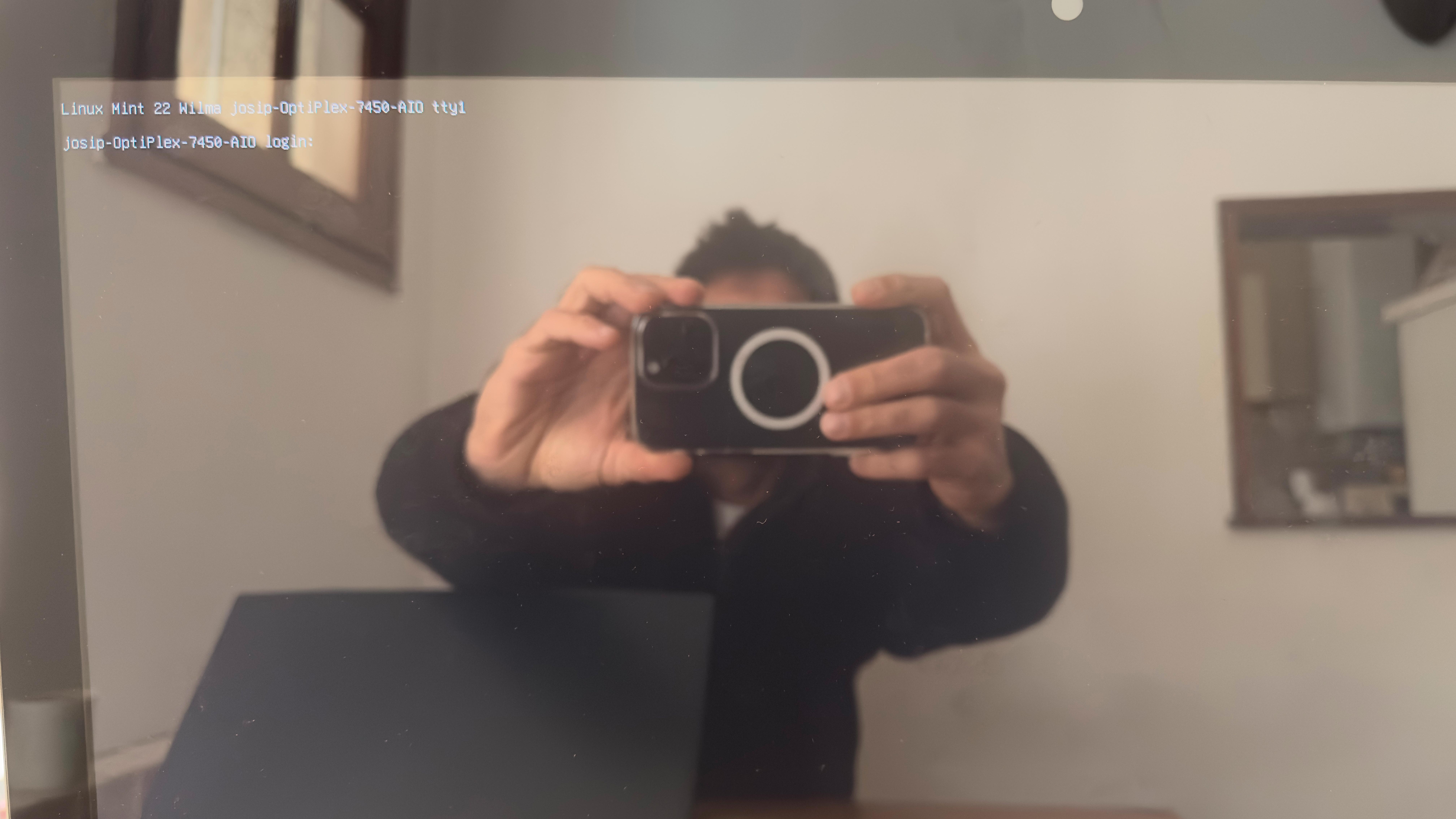

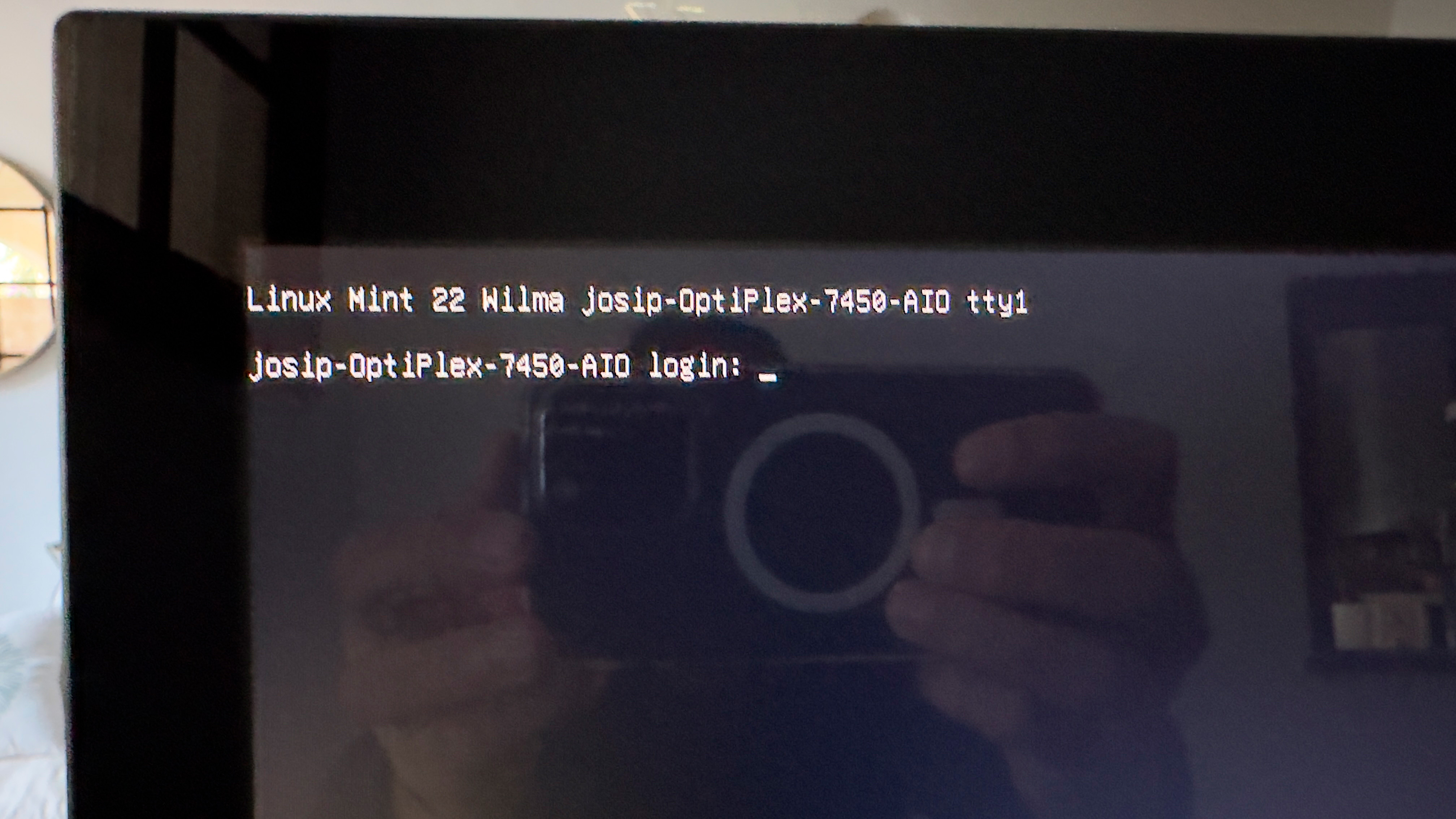

Je suis nouveau sur linux et pas très calé en informatique.
Il y a quelquechose que je ne comprends pas au demarrage.
J'ai un ecran qui me demande mon mogin et mot de passe, qui me dit erreur à chaque fois que je le rempli, ensuite j'ai un ecran noir avec un tiret en haut à gauche pendant 2 ou 3 minutes pour finalement arriver sur mon bureau linux.
Je vous mets les photos pour mieux comprendre mes explications pas très clair LOL

JOSIP a écrit : lun. 13 janv. 2025 10:52 J'ai un ecran qui me demande mon mogin et mot de passe, qui me dit erreur à chaque fois que je le rempli
C'est un comportement normal pendant le boot l'ouverture d'une console TTY est proposée, généralement on a pas le temps de le voir, mais des fois oui, comme dans ton cas.
Tu ne peux pas entrer tes login et mot de passe sont refusés car clavier pas encore configuré (verr num par exemple).
Tu attends sans rien essayer d'entrer, ni login ni mot de passe, le boot va continuer (écran noir avec tiret) et au bout d'un certain temps tu arriveras à la fenêtre de connexion (ou ton bureau si tu as choisi "connexion auto").

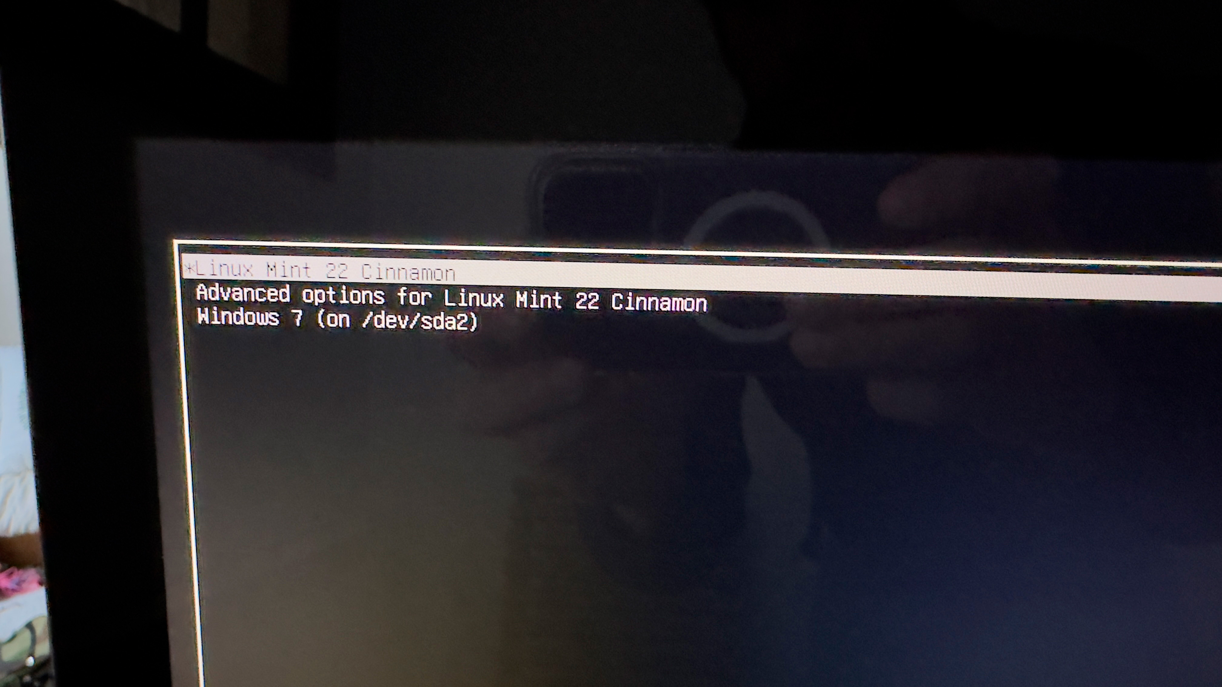

C'est une nouvelle installation sur un vieux PC. Je l'ai installé en suivant un tuto sur youtube comme les jeun's.
Il est installé en parrallèle de windows 7. Et ça fait ça depuis le début.
