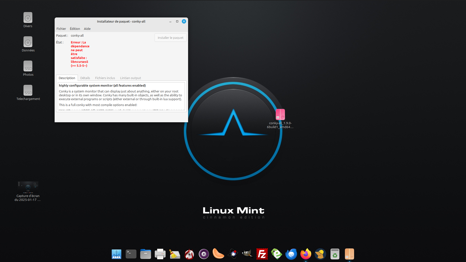

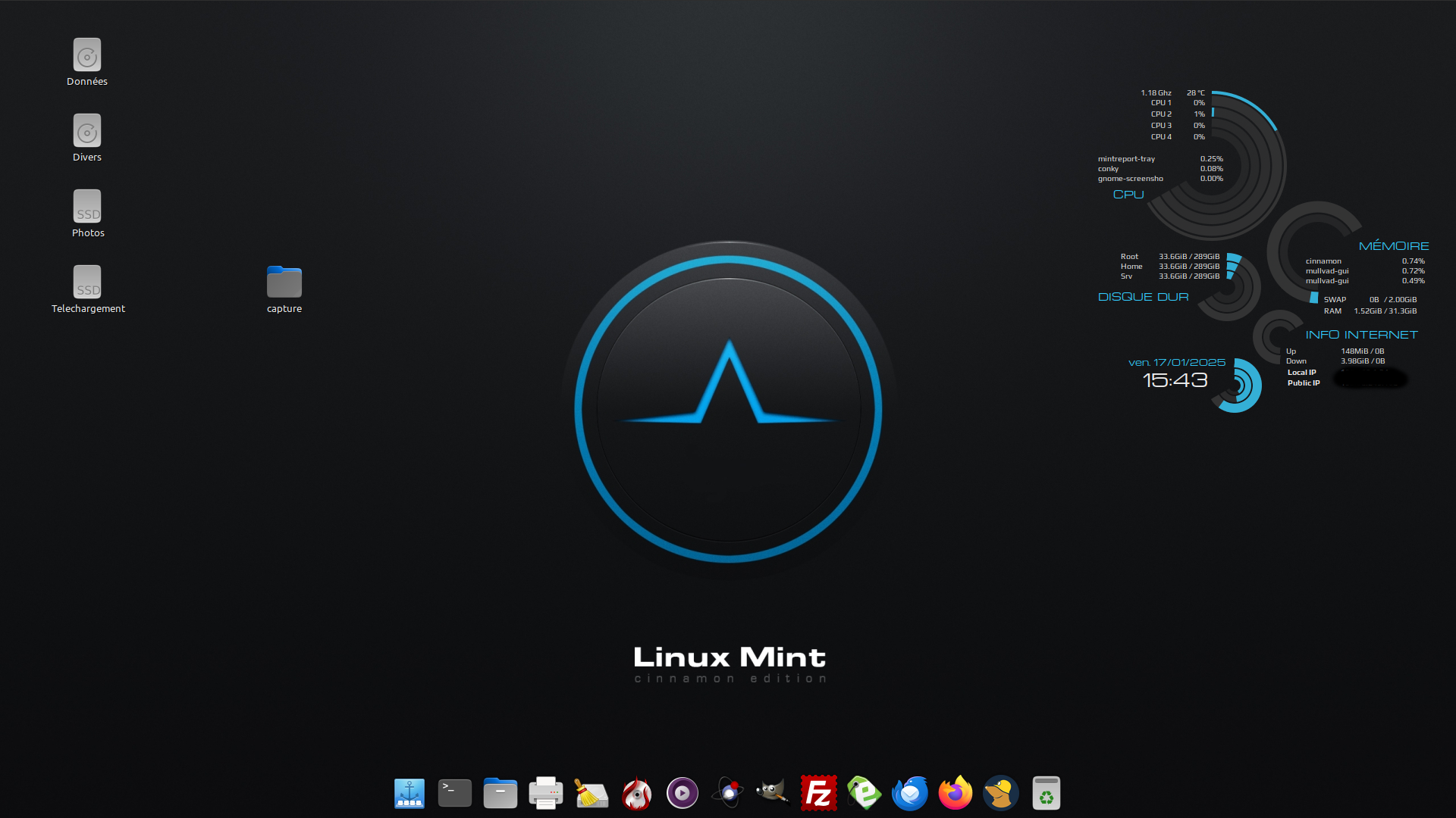

Bonjour voila jus-qua maintenant mon conky marchait nickel j'etais en cinnamon 21.3 et celle d'avant aussi et j'utilisé la version de conky 1.9.0-6build1amd64.deb,et depuis passage a la version cinnamon 22.1je ne peu plus installer la version 1.9.0-6build1amd64 me met une erreur,j'ai installé donc la derniere version de conky all via la logitéque mais malheuresement mon conky ne fonctionne plus il démarre puis ce ferme et l'aspect est catastrophique,quelqu'un aurait il la solution pour que je puisse remettre mon conky,photo de l'erreur et photo de mon conky quand j’étais encore en 21.3,merci d'avance.
Linux Mint 22.1 Xia- x64
SSD 980 EVO Plus 1000GBs
CPU : Intel Core i5-10600
RAM 32 Go DDR4
Carte Graphique: NVIDIA GeForce RTX 3050 6GB

il faut que tu fasses la maj de ta mint 20.x qui va bientôt plus être maintenue ;)
Ben voilà l'inconvénient de ne pas avoir une signature à jour ........
Autre inconvénient d'utiliser autre chose que les application se trouvant dans les dépôts
un simple sudo apt install ........ suffisait
Tu as été chercher ou ton 1.9.0-6build1amd64.deb ?
Du coup je te suggère de viré complètement la version que tu as et de réinstaller via terminal ou synaptic ;)

bonjour,mis a jour ma signature,le 1.9.0-6build1amd64.deb je l'ai depuis quelques année car avec le nouveau cooky all dans la logitéque mon conky ne fonctionné plus voila pourquoi j'avais gardé cette version,j'avais pris l'info içi d’ailleurs viewtopic.php?f=14&t=4192 peu tu m'aider pour que me conky refonctionne sur la 22.1? et comment faire?,te remercie d'avance.
re-:bon comme mon linux mint 22.1 est fraichement installé depuis la sortie de la 22.1(nouvelle installe et pas mise a jour)comme je disais ne peu pas installer mon conky,j'ai installé via la logiteque derniere version conky-all 1.19.6-1build3,méme resultat,j'ai essayé aussi via terminal et synaptic,pareil mon conky ce lance et ce ferme et manque pleins de chose dessus.je met mon conky si tu a une idée du pourquoi,je t'en remerci.

ton /home/$USER est bien eric ?
donne le retour de
whoami
Jim777
Messages : 64
Enregistré le : mar. 21 juil. 2015 16:22
Re: mon conky ne marche plus
Message par Jim777 »
eric en tapant la commande whoami
RAM 32 Go DDR4
Messages : 6798
j'ai demander ton login si c'était bien eric , car dans ton conky rc il y a ce chemin pour lancer lua ;)
tu as bien désinstaller conky et réinstaller depuis les dépôts et non pas via un .deb que tu as pris je ne sais pas ou ?
et si tu lance conky via terminal , il te répond quoi ?
Jim777
Messages : 64
La commande « conky » n'a pas été trouvée, mais peut être installée avec :
sudo apt install conky-all # version 1.19.6-1, or
sudo apt install conky-cli # version 1.19.6-1
sudo apt install conky-std # version 1.19.6-1
normal j'ai tout désinstallé hier en attendant ta réponse a mon probléme

voila ce que ça donne pas bon regarde mon conky s'affiche manque les cercles et pleins d'autres chose+en haut barre blanche avec mon nom que j'avais pas avant,pas transparant egalement, et il apparait 3secondes puis ce ferme, voir mon conky sur poste plus haut qui etait complet.
