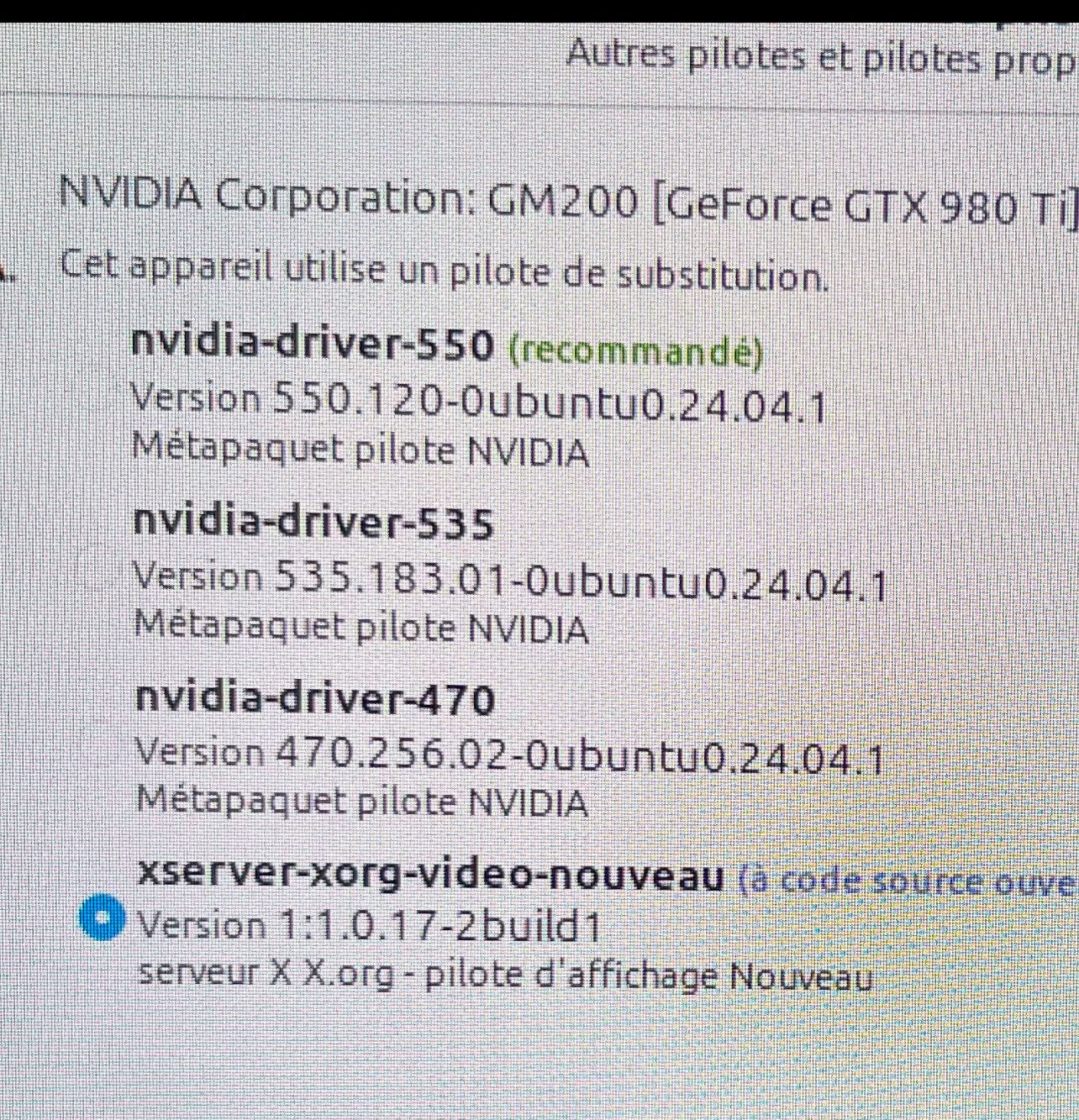

À la suite de mon installation de Linux mint xia et a ma grande surprise on me propose timeshift et les pilotes nvidia donc je choisis les 550 (recommandé)
Et c’est le drame au reboot.
Je me trouve avec écran inconnu et une résolution de 1024x728…tout en grisé donc impossible de changer…
heureusement en fouillant je retrouve la fenêtre pour revenir en arrière avec les pilotes xserver-xorg et là nickel.
Donc est-ce normal que ça ne marche pas avec le driver 550 ?

Bonjour Lixnus.
Pour moi, non ce n'est pas normal. Depuis longtemps, j'ai appris à me méfier du soi-disant "recommandé" indiqué dans le gestionnaire de pilotes.
Je ne sais pas si ça vient d'un défaut, le Linux Mint où de Nvidia, mais c'est vrai que ça occasionne souvent des problèmes.
J'ai une 970, donc même architecture que la tienne (Maxwell) et le dernier pilote qui fonctionne avec, c'est le 535:
alain@debian:~$ inxi -Gxxx
Graphics:
  Device-1: NVIDIA GM204 [GeForce GTX 970] vendor: Gigabyte driver: nvidia
    v: 535.216.01
J'ai vu des trucs aberrants avec le gestionnaire de pilotes. Du genre il te propose et recommande un pilote Nvidia pour une carte qui n'est plus maintenue par Nvidia (je pense a celles dont il fallait le 340 ou 390 qui ne sont plus maintenus) Heureusement qu'il y a un gars qui à fait un ppa pour le 390, mais il n'y a plus rien pour le 340 et antérieur.
Par chance sur Linux on a le pilote libre "nouveau", ça évite de jeter ces veilles cartes Nvidia, et plus ça va, plus il est bon ce pilote.
