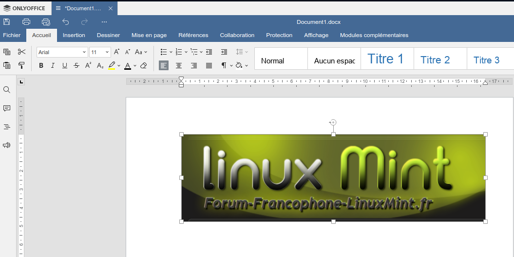

Ma démarche :
- avec flameshot, je fais une capture d'écran
- dans onlyoffice, je veux faire CTRL V pour coller le screenshot dans un doc, ça ne marche pas
- idem dans un formulaire ouvert dans firefox
Alors que si je vais dans - par exemple- pinta, je fais CTRL V, et là ça marche, il me colle la capture d'écran.
Le truc troublant, c'est que si j'utilise l'outil de capture d'écran par défaut de mint, pas de pb.

Yes, c'est bien png.
Moi ça marche avec LibreOffice, mais pas avec OnlyOffice, qu'il soit installé via la boutique ou directement avec le .deb du site de l'éditeur.

Ce qu'il y a de curieux , c'est que ça fonctionne avec un .png du logiciel de capture Mint et pas de Flameshot
Re: Screenshot et copier/coller
On est d'accord.
De même que c'est curieux que Pinta, lui, accepte le CTRL V de flameshot.
Du coup je me dis que c'est peut-être un problème de "canalisation" entre les logiciels, mais je n'y connais pas grand chose pour avancer plus en avant.
