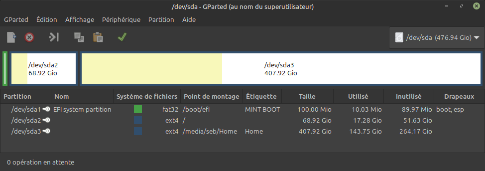

Suite à mauvaise manipulation et perte de données, j'ai décidé de réinstaller mon système.
J'étais sous Mint 22 Wilma Maté et j'en ai profité pour télécharger la dernière version Mint 22.1 Xia Maté et l'insaller sur mon SSD dédié.
Au moment de l'installation j'ai indiqué d'installer Mint Xia dans la partition en point de montage / (sda2) où se trouvais encore Mint Wilma et sans toucher à la partition /home (sda3) où sont mes données (elles sont aussi sauvegardées sur un HDD de l'ordi).
Bon le système est installé (j'y suis) mais il y a eu des modifications sur le point de montage /home de sda3 qui est maintenant /media
/seb/home
...et du coup il apparait en tant qu'appareil !

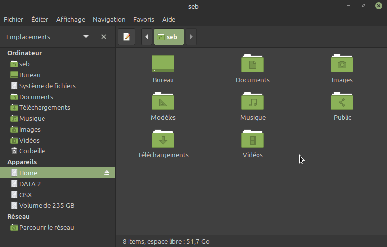

Je pensais que le nouveau système reconaitrait et intègrerait les données de mon ancien "Home", mais les dossiers "documents", "images"...sont bien vides.
Est-il possible de corriger, en changeant le point de montage du sda3 ou faut-il recommencer l'installation avec la bonne méthode (1 seule partition pour tout par exemple ?)

Tu n'as pas mis le point de montage /home a la partition sda3
Montre le retour de
cat /etc/fstab
Si je l'avais mis. Je n 'ai jamais écrit ce point de montage "/media/seb/Home" qui apparait maintenant. Je veux bien essayer de modifier ce point de montage (si on peut) mais j'ai peur de faire une nouvelle bourde.

Donc :
Jennatux a écrit : ven. 7 févr. 2025 01:36 Tu n'as pas mis le point de montage /home a la partition sda3
cqfd...
Pour ça que ton ancienne partition home se monte dans media.
Je pense que tu peux la copier dans le /home nouvellement créé.

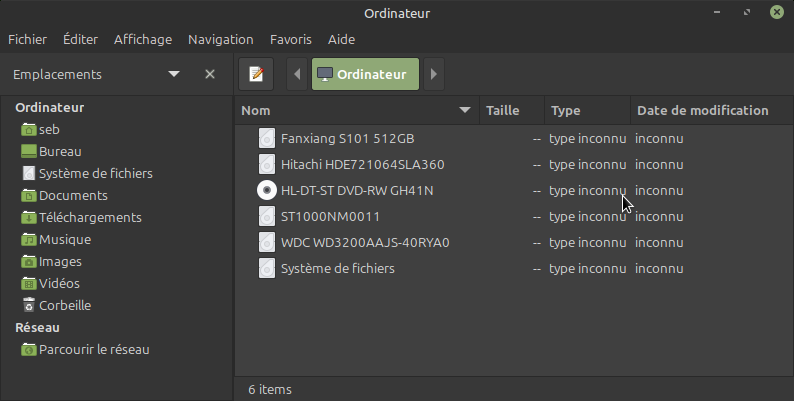

En ouvrant Gparted juste après le démarrage j'ai ça :
En ouvrant "Ordinateur" juste après, je ne vois plus les "Appareils" :
Ce qui est différent des fenêtres de mon premier Post. :?:

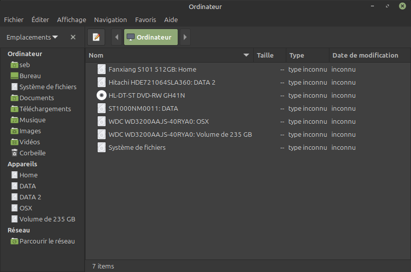

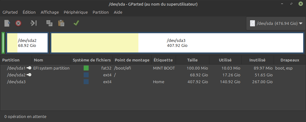

Je pense que je ne voyais plus les "appareils" car Gparted était actif.
En le fermant, ils apparaissent :

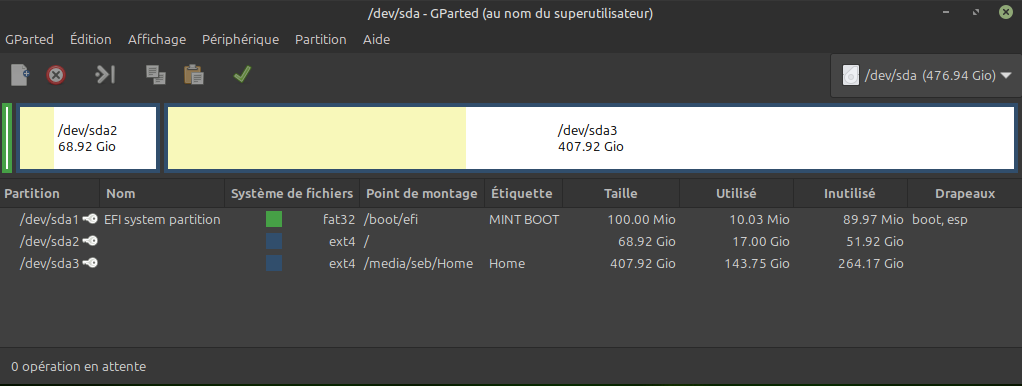

Et le point de montage des sda3 a été modifié :
J'imagine qu'on ne peux pas modifer soi-même le point de montage après installation ?

Messages : 3343
Re: Reconnaissance ancien /home
alain a écrit : ven. 7 févr. 2025 09:39 Je pense que tu peux la copier dans le /home nouvellement créé.
Non la partition système est trop petite , sda3 contient 143 Go de données, a moins de supprimer sda3 et agrandir sda2 , mais il n'aurait plus de home séparé comme avant (si c'était bien un home séparé)
si c"était un home séparé avec meme user et mot de passe , on peut la remonter dans /home
@Sebmacpromint C'est bien le home séparé de ton ancien système sda3 ?
en tout cas pas celui de ta nouvelle installation dans fstab aucun point de montage pour /home
ls /media/seb/Home
Il est possible de monter cette partition sur ton système
lsblk -fe7
