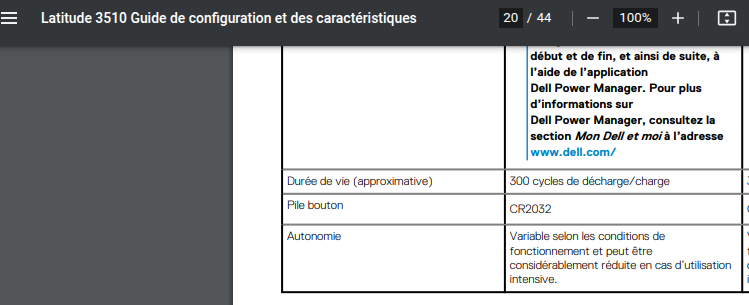

Messages : 3280
Re: Portable Dell sans pile et Synchro date/heure
Pourtant ils en parle de la pile bios du 3510
Bateson
Messages : 1075
Localisation : Maine & Loire
Message par Bateson »
Merci Jennatux,
Effectivement, je n'avais pas vérifié plus que ça, j'ai fait confiance à l'informaticien... :?
Je lui ai renvoyé l'info.
Il va changer la pile et tester.
Me reste une question, mais à voir après test. Est ce que c'est cette histoire d'heure du bios qui plante le PC ou un autre paramétrage du bios, que je n'ai pas repéré, qui saute quand la pile et la batterie sont mortes.
