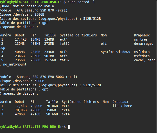

Bonjour, bonsoir à tous, à toutes
voilà quelques semaines que je fonctionne en dual boot W./ L.Mint
Linux est sur un SSD externe, le Boot/EFI est sur une partition FAT32 du SSD Windows interne au P.C.
je souhaite pouvoir booter avec L.Mint directement sur le SSD externe sans avoir le choix du boot dans le grub, précisément je veux un SSD L.Mint bootable seul , mais comme le démarrage est sur le SSD W. comment puis-je avoir un Boot/efi Linux seul sur le SSD externe?
PC portable TOSHIBA R50-E, ram 16GO, SSD SATA 2,5 interne 250GO W11 PRO, I3-7020, Intel HD Graphic 620
- SSD externe SATA 2,5 500GO , LINUX MINT 22.1 Cinnamon version 6.4.8, noyau 6.8.0-59

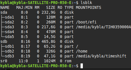

Messages : 3311
Re: Oter boot L.M. du SSD de Windows
Je viens de faire l'essai, c'est assez simple, mon deuxième disque démarre, mais ne peut démarrer que si le disque interne n'est pas présent. C'est soit l'un, soit l'autre, et ceci de meme sur les autres pc
Cette méthode ne conviendrait que pour changer de disque, ou réparer une partition EFI , , je l'avais expliqué un peu ici, et ici avec boot-repair depuis, je l'ai simplifiée.
tu auras le même problème si tu réinstalles
Désolé
Messages : 3311
En fait si, chez moi ça fonctionne sur un autre pc
Créer une partition de 300 à 400 Mo en Fat32, cliquer droit dessus → gérer les drapeaux, cocher boot, esp se cochera automatiquement
Cliquer droit sur la partition → Information, copier et noter l'uuid (en surbrillance sur la capture)
fermer gparted
Modifier le fichier fstab pour coller l'uuid à la place de celle qui est déjà sur la ligne pour EFI
Pour ouvrir le fichier
xed admin:///etc/fstab
Ou avec nano
_____________________________________________________________________
Monter la partition EFI
 sudo mount -a
Installer grub
puis
sudo grub-install /dev/sda
