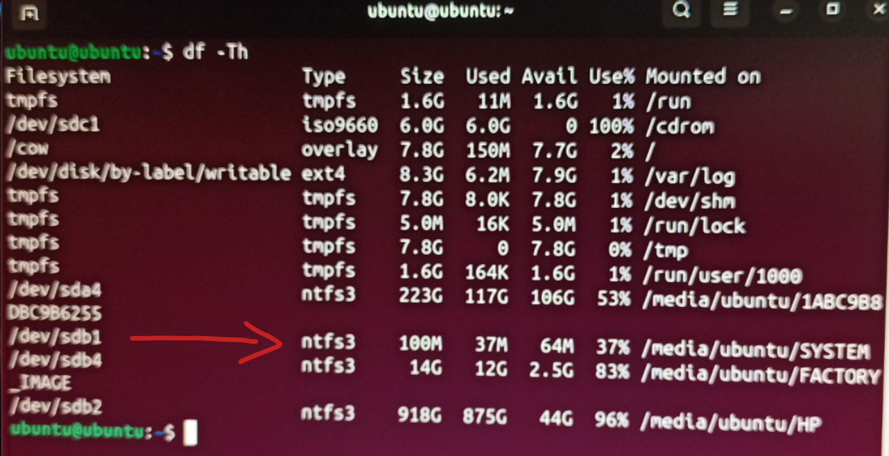

Merci pour vos réponses. J'ai appliqué la commande "df -Th" sur le PC en passant par une clé USB bootable ubuntu car je n'ai pas encore installé linux. Voir l'image jointe.
Si j'interprète correctement le résultat, la partition UEFI qui a une taille de 100 Mo, est occupée à 37%. A droite, il est écrit "mounted on media / ubuntu/System". Mounted signifie, je suppose, que la partition UEFI est repérée par la clé USB grâce à ce chemin.
Faut-il que j'augmente la taille de la partition UEFI ? Est-ce que le programme d'installation de linux mint le fait tout seul ?

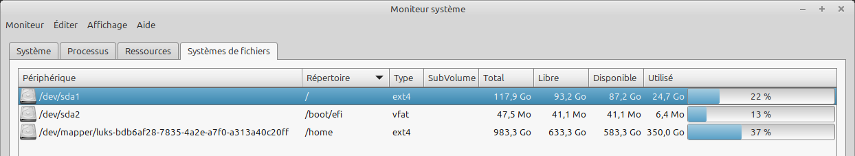

256 GO c'est bien le total du disque ? Ça ne fait pas beaucoup pour un dual-boot. Windows 10 consomme déjà entre 30 et 40 GO avec quelques logiciels "de base" installés. Tu as certainement gardé de l'espace pour tes fichiers personnels. Une installation Mint c'est un peu moins de 10 GO. Après si tu veux faire un Timeshift (une sauvegarde du système), ça va quasiment multiplier par deux l'espace occupé (à ce propos, une fois installé, vérifie les paramètres du Timeshift pour voir si ils ne sont pas définis pour sauvegarder à intervalles réguliers ; car avec 30 GO de définis, ça va vite se remplir).
Pour l'EFI, comme j'ai fait une installation manuelle, j'ai défini l'espace à une cinquantaine de MO (l'installateur indiquait qu'il fallait au minimum 44 MO) pour une occupation effective de 6.4 MO. Le système / est occupé par 24.7 GO dont environ la moitié pour l'instantané Timeshift.
:arrow: Désolé pour l'hébergeur d'images indépendant, mais la fonction d'incorporation du forum plante au chargement.

Messages : 3280
Re: partitionnement disque
La taille de la partition efi serait plus grandes se serait pas plus mal, mais je pense que la taille actuelle peut convenir.
Sur un de mes pc ma partition EFI fait 100 Mo, 35 Mo occupés, pourtant j'ai 4 OS, 1 Windows 10 et 3 Linux
Pour faire un test, j'ai cloné mon disque et sur le clone, j'ai supprimé la partition Windows et un Linux, et dans /boo/efi/Efi, j'ai supprimé le répertoire Microsoft ma partition ne fait que quelques Mo et ça démarre.

Messages : 3280
Oui à l'installation chaque système mets son petit truc dans la partition EFI , mais pas lourds, pour les deux Linux qui restent sur mon disque, c'est moins de 10 Mo, j'ai simplement supprimé le répertoire microsoft (25 Mo).
