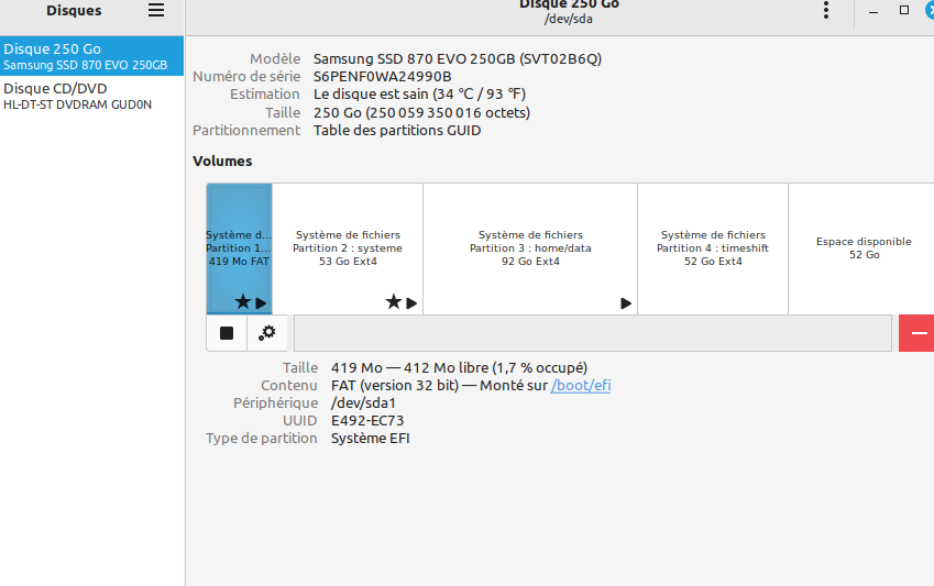

j'ai installé LMDE6 sur un SSD , version Cinnamon, 6.4.8 et noyau 6.1.0-37-amd64 , pas de dual boot donc, pas de problème a l'installation, ça démarre bien .
un souci, Gparted ne démarre pas, message de l'erreur dans la logithèque :
"" GDBus.Error:org.freedesktop.DBus.Error.ServiceUnknown: The name org.freedesktop.PackageKit was not provided by any .service files ""
ci-dessous le SSD en question.
Merci de vos suggestions.

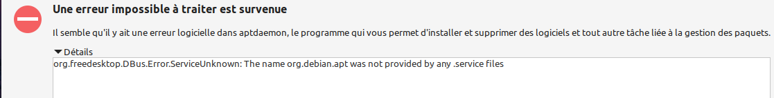

j'ai voulu désinstallér Gparted et nouvelle erreur:

Je ne comprends pas pourquoi tu veux restaurer un system qui te mettait ça : ""GDBus.Error:org.freedesktop.DBus.Error.ServiceUnknown: The name org.freedesktop.PackageKit was not provided by any .service files "" à l'ouverture de Gparted.
La restauration te fera revenir avec le même problème. Que tu devras réparer (on aurait pu tenter des trucs).
