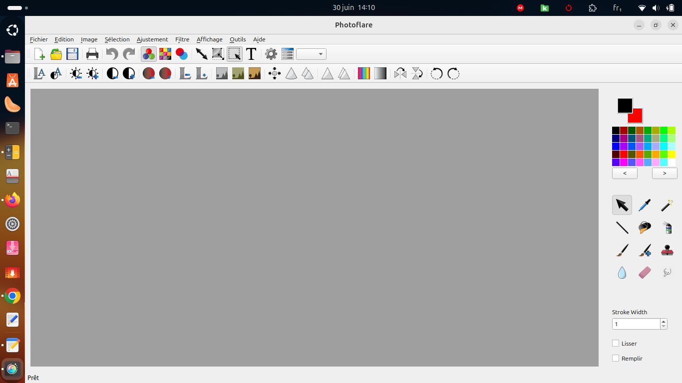

Il y a dans les dépôts PhotoFlare mais il est un peu plus simple, trop peut-être ?
Photoflare s'inspire de l'éditeur d'images actuellement disponible uniquement sur Microsoft Windows – PhotoFiltre. Cependant, ce ne sera pas un clone direct. Il est en cours de construction

Pour le premier post, j'ai déjà testé PhotoFlare, et il n'y a pas de fonctionnalité de calque qui m'est vraiment très utile.
Je sais que c'est un nouvel environnement et je vais donc devoir réapprendre à fonctionner autrement ou avec de nouveaux outils. Mais si je pouvais juste m'épargner le réapprentissage de l'intégralité de mes compétences numériques en 1 mois ça serait bien. Je me sert plusieurs fois par semaine de Photofiltre.

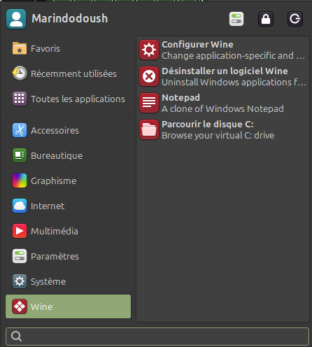

Je met quand-même en photo une capture d'écran des 4 éléments de Wine, dont aucun ne me permet de lancer un logiciel.

cyrille a écrit : mer. 2 juil. 2025 09:54 Tu dois avoir une entree dans le menu de wine
Pas de menu Wine puisque rien n'apparaît nulpart, rien n'est cliquable et rien ne se lance.

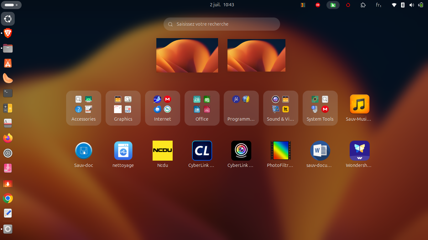

cyrille a écrit : mer. 2 juil. 2025 09:54 Sinon utilise menulibre par exemple
J'ai donc utilisé MenuLibre (quel outil de fou) et me voilà avec un bouton "PhotoFiltre7" (fonctionnel) dans ma liste d'applications.

Messages : 3292
Re: Wine et les logiciels de retouche photo (Photofiltre 7 pour moi)
curieux, chez moi, j'ai Photofiltre et autres logiciels Windows dans le menu

Marindodoush a écrit : jeu. 3 juil. 2025 10:06
Ah oui... L'hyper-personnalisation de Linux fait que personne n'a la même organisation.
je n'ai rien fait pour, j'ai installé Wine a cause du topic, pour voir, j'ai essayé quelques fichiers .exe et j'ai les lanceurs dans le menu
