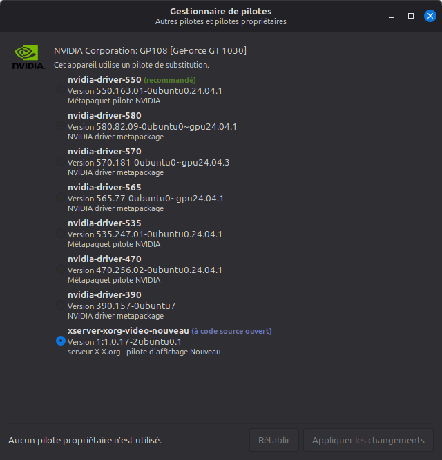

dans le cadre de l’utilisation du logiciel Picard j’ai découvert que j’utilisais le driver à code source ouvert et non pas le pilote Nvidia.
Pour que picard fonctionne j’ai besoin du driver Nvidia.
Mais quand je sélectionne le driver recommandé je n’ai plus qu’un écran qui fonctionne alors qu’avec l’autre j’ai les deux écrans sans problème.
J’ai cherché mais je n’ai rien trouvé ou rien compris.
Merci d’avance pour votre aide

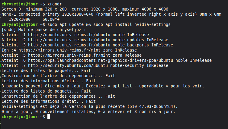

Reinstalle le pilote nvidia, redémarre et donne-nous le retour de cette commande :
xrandr
Tu pourrais aussi voir dans la config de ta nvidia en intallellant le paquet nvidia-settings , pour l'installer :
sudo apt update && sudo apt install nvidia-settings
Tu pourrais aussi essayer d'installer d'autres pilotes nvidia antérieurs (pas le dernier qui est recommandé).

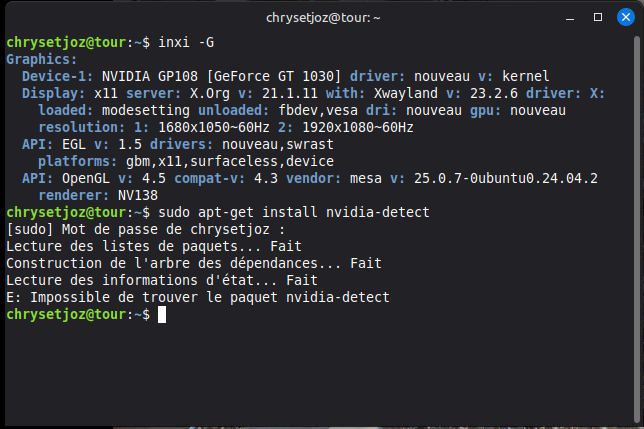

Thejoz
Messages : 27
Enregistré le : mer. 13 août 2025 12:05
Re: probleme double écran et Nvidia
Message par Thejoz »
merci pour tes propositions.
j'ai testé toute les versions j'ai toujours le même problème.
Avec les pilotes Nvidia, j'ai un seul écran
le résultats des commandes
xrandr avec le pilote à code source ouvert
Distrib : Linux Mint 22.1 Desktop : X-Cinnamon
Kernel : 6.8.0-71-generic CPU : Intel(R) Core(TM) i5-9400 CPU @ 2.90GHz RAM : 7,7Gi
CG : NVIDIA Corporation GP108 [GeForce GT 1030] (rev a1)

Nvidia-Settings est donc déjà installé. Tu le trouves sous Menu >Administration >Nvidia XServer Settings.
Le retour de xrandr avec pilote proprio est bizarre, vois ce que dit Nvidia-Settings sous Display-configuration, est-ce qu'il "voit" les 2 écrans?

Je vois que ton inxi -G avec nouveau utilise Xwayland.
Extrait de https://www.malekal.com/wayland-serveur ... age-linux/
L’utilisation de certains pilotes propriétaires comme NVIDIA peuvent aussi poser des problèmes.
Il existe plusieurs domaines dans lesquels le pilote NVIDIA ne présente pas les mêmes caractéristiques que X11 et Wayland. Cela peut être dû à des limitations du pilote lui-même, du protocole Wayland ou du compositeur Wayland spécifique utilisé. Au fil du temps, cette liste devrait s’alléger au fur et à mesure que les fonctionnalités manquantes seront implémentées à la fois dans le pilote et dans les composants en amont, mais ce qui suit reflète la situation à la date de publication de cette version du pilote. Notez que cela suppose un compositeur avec un support raisonnablement complet pour les extensions du protocole Wayland liées au graphisme.
La liste des limitations est fournie par NVIDIA dans ce lien : https://download.nvidia.com/XFree86/Lin ... ssues.html
https://fr.ubunlog.com/NVIDIA-580-76-05 ... e-Wayland/
Apparemment il y a des avancées avec le pilote 580.76.05, le gestionnaire de pilotes te propose 580.82.09 l'as-tu essayé?

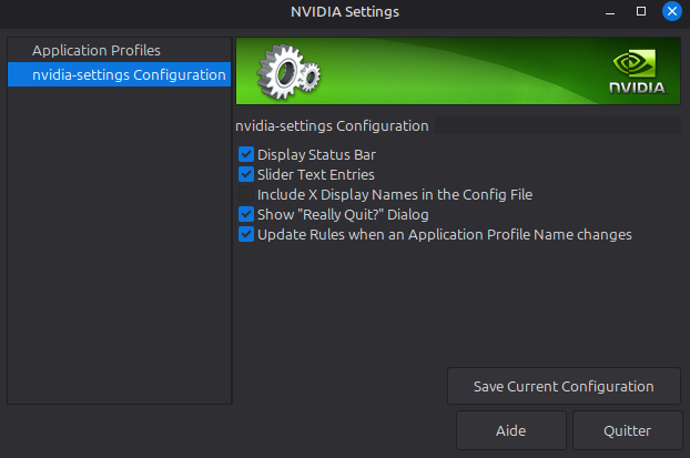

J’ai bien l’impression que Nvidia settings ne voit rien même pas 1 écran.
Avec le pilote proprio recommandé inxi -G dit driver N/A cela ne me semble pas normal
Oui j’ai essayé le pilote version 580.82.09 cela n’a rien changé.
J’ai l’impression que les pilotes Nvidia ne s’installe pas vraiment.
