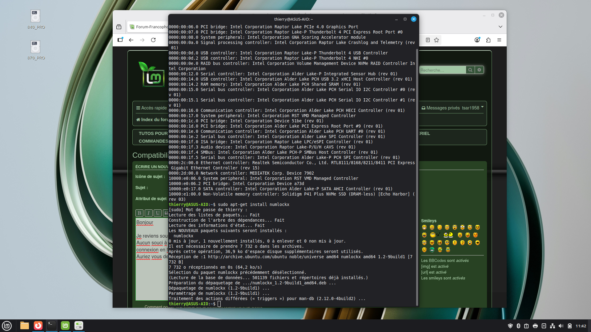

Bonjour à tous
Je reviens sous linux après quelques années je viens d'installer Mint 22.2 en dual boot avec win 11 pro
Aucun souci à l'installation ni au lancemant
connexion en filaire ok , mais apparement la carte wifi n'est pas detectée
Auriez vous de pistes ??
Je joint le relevé materiel
Etant vraiment débutant Linux,j'ai fait quelques recherches forums mais ca reste parfois obscur
Merci d'avance
All in one ASUS A5702WVA
Linux Mint 22.2 Cinnamon
Cinnamon 6.4.8
Noyau 6.14.0-33
Processeur 13th Gen Intel© Core™ i7-1360P
SSD 512 GO
Carte graphique Intel Corporation Raptor Lake-P [Iris Xe Graphics]

voici
Carte réseau :
 0000:2d:00.0 Network controller [0280]: MEDIATEK Corp. Device [14c3:7902]
Prise en charge par le kernel :
	Subsystem: AzureWave Device [1a3b:5520]
Présence firmware (ip _a) :
    inet6 ::1/128 scope host noprefixroute
2: enp44s0: <BROADCAST,MULTICAST,UP,LOWER_UP> mtu 1500 qdisc fq_codel state UP group default qlen 1000
    link/ether e8:9c:25:21:68:5b brd ff:ff:ff:ff:ff:ff
    inet 192.168.10.123/24 brd 192.168.10.255 scope global dynamic noprefixroute enp44s0
       valid_lft 43056sec preferred_lft 43056sec
    inet6 2a01:e0a:9f8:2d70:2eed:6f5c:b4a3:e4a9/64 scope global temporary dynamic
       valid_lft 86257sec preferred_lft 85720sec
    inet6 2a01:e0a:9f8:2d70:6fe2:f201:f3da:3075/64 scope global dynamic mngtmpaddr noprefixroute
       valid_lft 86257sec preferred_lft 86257sec
    inet6 fe80::a46a:88b5:c219:9359/64 scope link noprefixroute
Firmware manquant :
[    8.985617] Bluetooth: hci0: BCM: firmware Patch file not found, tried:
[    9.312256] i915 0000:00:02.0: [drm] Finished loading DMC firmware i915/adlp_dmc.bin (v2.20)
[    9.333365] i915 0000:00:02.0: [drm] GT0: GuC firmware i915/adlp_guc_70.bin version 70.36.0
[    9.333370] i915 0000:00:02.0: [drm] GT0: HuC firmware i915/tgl_huc.bin version 7.9.3
Verrouillage soft / hard :
0: hci0: Bluetooth
	Soft blocked: no
	Hard blocked: no
1: hci1: Bluetooth
	Soft blocked: no
	Hard blocked: no
IPBox :
PING 192.168.10.254 (192.168.10.254) 56(84) bytes of data.
64 bytes from 192.168.10.254: icmp_seq=1 ttl=64 time=0.179 ms
64 bytes from 192.168.10.254: icmp_seq=2 ttl=64 time=0.346 ms
64 bytes from 192.168.10.254: icmp_seq=3 ttl=64 time=0.193 ms
--- 192.168.10.254 ping statistics ---
3 packets transmitted, 3 received, 0% packet loss, time 2088ms
rtt min/avg/max/mdev = 0.179/0.239/0.346/0.075 ms
Ping vers la box :
Kernel :
Linux ASUS-AIO 6.14.0-33-generic #33~24.04.1-Ubuntu SMP PREEMPT_DYNAMIC Fri Sep 19 17:02:30 UTC 2 x86_64 x86_64 x86_64 GNU/Linux
Kernel(s) installé(s) :
ii  linux-image-6.14.0-29-generic              6.14.0-29.29~24.04.1                       amd64        Signed kernel image generic
ii  linux-image-6.14.0-33-generic              6.14.0-33.33~24.04.1                       amd64        Signed kernel image generic
ii  linux-image-6.8.0-85-generic               6.8.0-85.85                                amd64        Signed kernel image generic
ii  linux-image-generic-hwe-24.04              6.14.0-33.33~24.04.1                       amd64        Generic Linux kernel image
ii  linux-image-unsigned-6.2.0-060200-generic  6.2.0-060200.202302191831                  amd64        Linux kernel image for version 6.2.0 on 64 bit x86 SMP
Cinnamon 6.4.8
Noyau 6.14.0-33
SSD 512 GO
