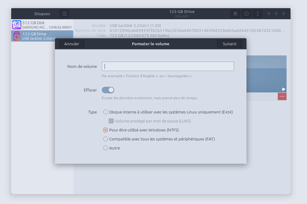

En cherchant j'ai trouvé ça.
Si tu utilises la méthode mode terminal, tu as plusieurs options.
Maintenant je le fais parfois avec l'interface graphique où y'a une option qui te demande si tu veux l'effacer en plus de le formater.

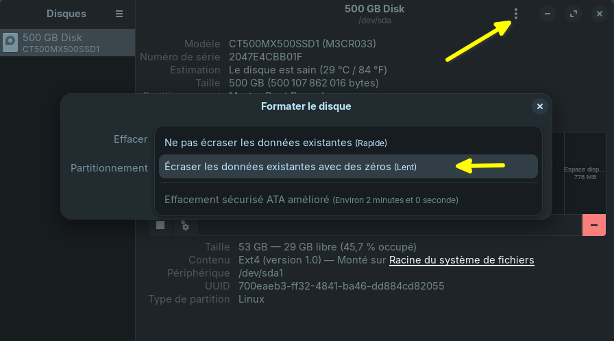

Messages : 3280
Re: Quel logiciel pour effacer un disque dur?
Pourtant, ça va très bien le logiciel disque en écrivant des zéros
