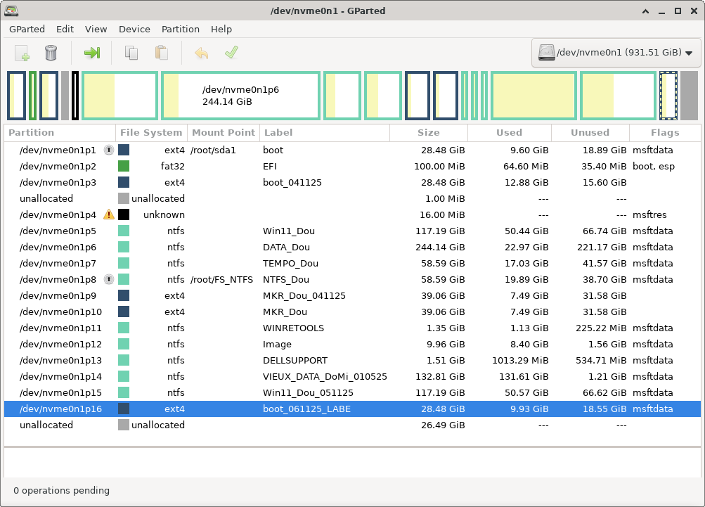

C'est ma première demande sur le forum.
Je viens d'installer Linux Mint pour jouer avec les systèmes d'exploitation.
Donc j'ai fait une installation en multiboot avec à côté un Win11 et un SystemRescue sur le DD.
J'ai utilisé le Grub de Mint qui va sur la partition /dev/nvme0n1p1
Tout ça fonctionnait bien, jusqu'à que je fasse une sauvegarde de Mint avec GParted sur le même DD, dans /dev/nvme0n1p16
Donc les UUID de /dev/nvme0n1p1 /dev/nvme0n1p16 sont identiques.
Maintenant au boot il va de façon aléatoire sur l'un ou sur l'autre.

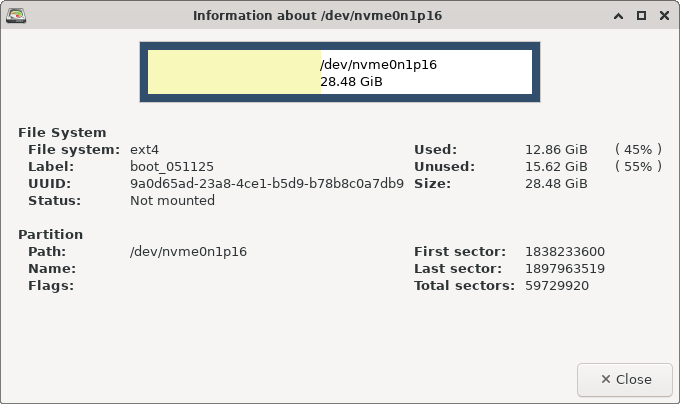

- J'ai essayé de modifier le UUID de /dev/nvme0n1p16 avec GParted, il ne le modifie pas !
- J'ai essayé tune2fs -U xxxx /dev/nvme0n1p16, partition démontée bien sûr, pareil il ne prend pas
Je tente donc de monter ma partition dans fstab /dev/nvme0n1p1 par son label : boot :
Parce que la partition est montée, puisse que l'UUID est la meme, il faut la faire depuis gparted d'un live

Modif de l'UUID sur GParted l'erreur venait de moi, j'oubliais d'exécuter les opérations avant de le quitter.
Donc c'est OK pour l'UUID.

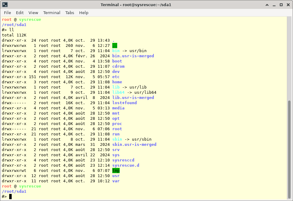

- Dans /dev/nvem0n1p1, il y a :
- - Linux Mint, avec sa config Grub
- - Dans lequel j'ai ajouté 2 répertoires : sysresccd & sysrescue.d, qui contiennent un
SystemRescue customisé sur DD, et qui lui contient GParted.
Donc lorsque je suis sur GParted je vois bien quelles partions sont montées ou non.
- Lorsque je suis sur Linux Mint, bien sur /dev/nvem0n1p1 est monté
- Mais 99% du temps je suis sur un SystemRescue en mémoire menuentry ' SystemRescue Perso' , donc comme si j'étais sur un LiveCD (SystemRescue en l'occurence).
Contenu de /dev/nvem0n1p1 à la racine :
Bureau SystemRescue :
Modif UUID OK :

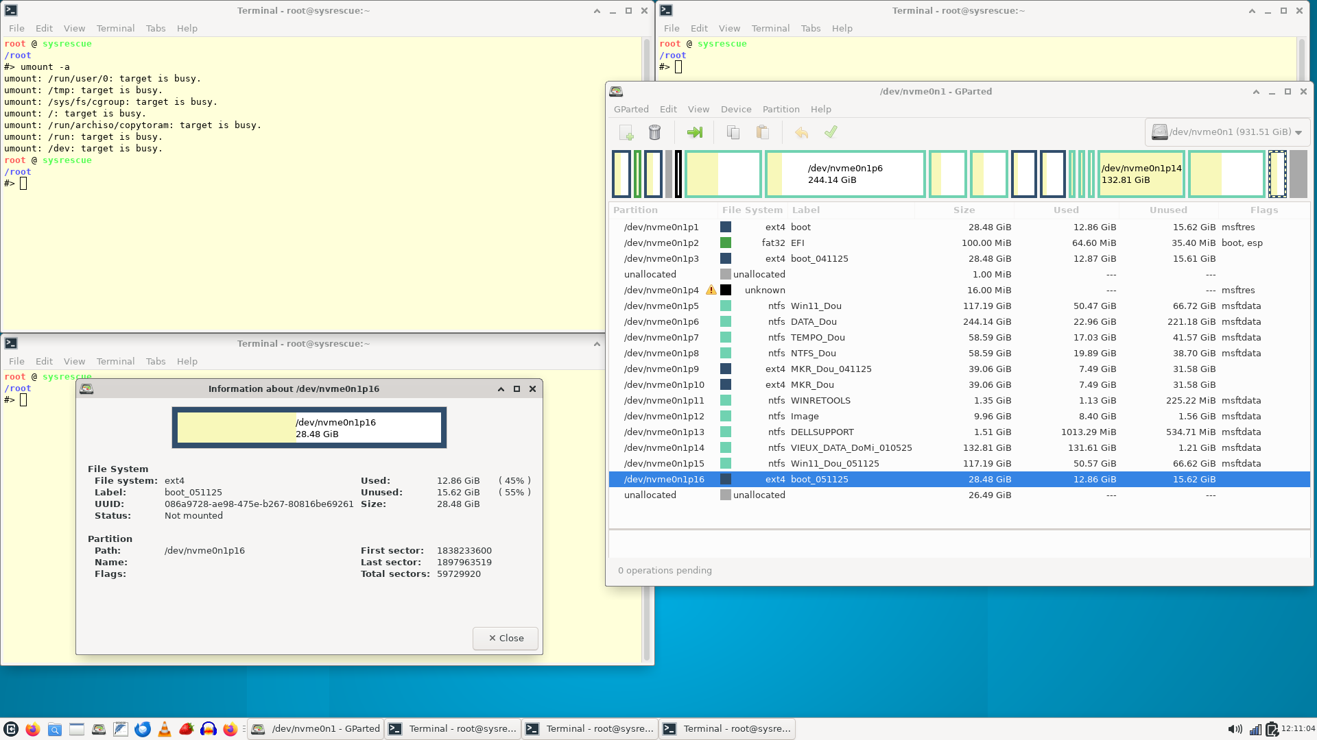

en ligne de commande :
root @ sysrescue
/root
#> tune2fs -U random /dev/nvme0n1p16
tune2fs 1.47.3 (8-Jul-2025)
Setting the UUID on this filesystem could take some time.
Proceed anyway (or wait 5 seconds to proceed) ? (y,N) <proceeding>
root @ sysrescue
/root
l'UUID reste à : 9a0d65ad-23a8-4ce1-b5d9-b78b8c0a7db9
:?: Ou je le fais de travers...

T’as cloné ta partition sans changer l’UUID, donc ton boot choisit au hasard entre les deux Mint. Le fix : démarre sur un live USB, démonte /dev/nvme0n1p16, puis fais sudo tune2fs -U random /dev/nvme0n1p16 pour lui filer un nouvel UUID. Monte ton vrai Mint (/dev/nvme0n1p1), chroot dessus, puis update-initramfs -u && update-grub. Redémarre. Le problème venait pas de fstab mais d’initramfs qui voit deux UUID identiques et perd la boule.

Bonjour BettyClic, et merci pour ta réponse.
Mon problème de boot est réglé.
J'ai un seul DD 1 To, et entre autre il y a un Linux Mint (boot) et DEUX de ses sauvegardes dessus (boot_041125 && boot_061125_LABE)
Oui les sauvegardes (copie avec GParted) conservent les UUID (heureusement).
C'est bien ce qui se passe et c'est ce que je veux.
Je ne veux surtout pas utiliser update-initramfs -u && update-grub, qui vont me générer un nouveau grub.cfg.
Je ne répète pas, tout est là :
J'ai remplacé le montage UUID par un montage LABEL.
NB :
- On a le même problème si on a 2 LABEL identiques, au montage il en prend un au pif
- Mais sur GParted on le voit de suite, alors qui pour les UUID il faut entrer dans Paramètres...
Nouvelle sélection par LABEL de /dev/nvme0n1p1 dans grub.cfg :
export linux_gfx_mode=text
menuentry 'Linux Mint 22.2 Xfce' --class linuxmint --class gnu-linux --class gnu --class os $menuentry_id_option 'gnulinux-simple-1557577c-e289-4353-86a9-4a128d4550e2' {
	insmod gzio
	if [ x$grub_platform = xxen ]; then insmod xzio; insmod lzopio; fi
	insmod part_gpt
	insmod ext2
	# search --no-floppy --fs-uuid -set=root 1557577c-e289-4353-86a9-4a128d4550e2
	# linux	/boot/vmlinuz-6.14.0-29-generic root=UUID=1557577c-e289-4353-86a9-4a128d4550e2 ro  quiet splash
	search --no-floppy --label boot --set=root
	linux	/boot/vmlinuz-6.14.0-29-generic root=LABEL=boot ro quiet splash
	initrd	/boot/initrd.img-6.14.0-29-generic
Dans GParted je vois immédiatement les LABEL alors que je ne vois pas les UUID.
C'est beaucoup plus facile de contrôler et de modifier les LABEL que les UUID... :
NB : J'ai fait la même sélection par LABEL dans /etc/fstab, bien que dans cette configuration ce n'était pas nécessaire. C'était histoire de ne pas y laisser traîner des UUID=1557577c-e289-4353-86a9-4a128d4550e2.
Tes remarques étaient justes pour une configuration classique, mais ce que je fais c'est pour jouer :
