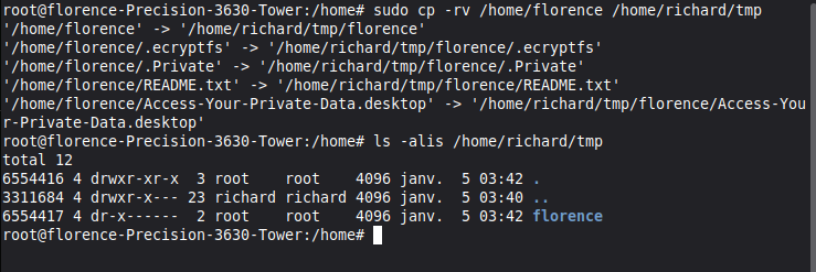

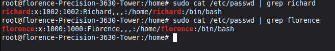

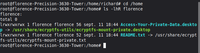

Bonsoir Rochard67
Ton problème est très intéressant.
Si tu te logues sous Richard, peux tu me donner les réponses aux commandes suivantes
# sudo su
# id
# id florance
# cd /home
# ls -lhR florence # Tu devrais voir tous les répertoires et fichier ainsi que leur taille
# mkdir /home/richard/tmp
# sudo cp -rv /home/florence /home/richard/tmp
# ls -alis /home/richard/tmp
Si toujours pas de réponse positive
Vérifie que Florence n'a pas de problème de /bin/bash dans /etc/passwd en comparant Richard et Florence
sudo cat /etc/passwd | grep richard
sudo cat /etc/passwd | grep florence
Es tu certain qu'il y a des données encore dans le compte de Florence ?
Courage
Have Fun
Pc : Pc LENOVO Os Linux Mint 22.1 Xia Desk Cinnamon Kernel 6.8.0-90-generic Cpu Intel Core i7-6500U Ram 7.2 GiB Cg Intel Skylake GT2 [HD Graphics 520]

Richard@67
Messages : 10
Enregistré le : mar. 30 déc. 2025 11:07
Re: Problème de connexion linuxmint 22.2
Message par Richard@67 »
Salut Deadbox1
voici les résultats des commandes:
Je ne suis pas l'utilisateur du compte flore,ce donc je n e sais pas quoi trouver en détail. Elle n'a normalement touché a rien.
Elle m'a juste dit qu'un matin il n'y avait plus de connexion possible.
Merci beaucoup pour ton aide.
RIchard
