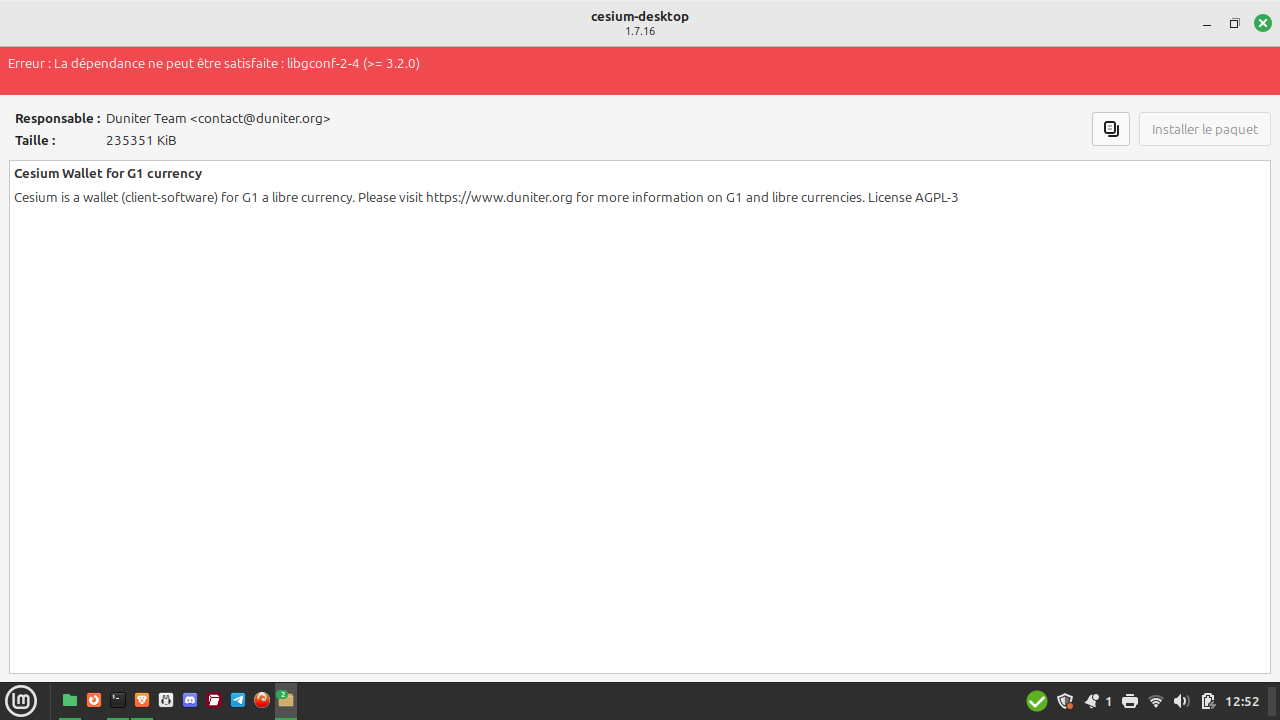

Je cherche à installer le wallet Césium de la monnaie libre, en suivant la procédure je rencontre le problème suivant: après téléchargement de l'appli et en voulant l'installer le message suivant apparaît: impossible de trouver le paquet libgconf -2 -4
voici le retour du terminal
roland@roland-HP-Pavilion-dv6-Notebook-PC:~$ sudo apt-get install libgconf-2-4
E: Impossible de trouver le paquet libgconf-2-4
et voici l'image en retour:
si quelqu'un peut m'aiguiller?
Avec tous mes remerciements.
Bonne Journée

Slt, l'erreur vient du fait que le paquet libgconf-2-4 n'existe plus dans Ubuntu 24.04 (Mint 22 étant basé sur Ubuntu 24.04).
Dans ton cas tu as deux solutions qui existes:
*La première: tu installe le paquet d'Ubuntu 22.04 à la main, l’inconvénient de cette méthode étant que tu n'a aucune certitude si ça pourra créer ou non des problème dans ton système à l'avenir.
*La seconde: Tu utilise la version appimage dispo sur le git du projet:
