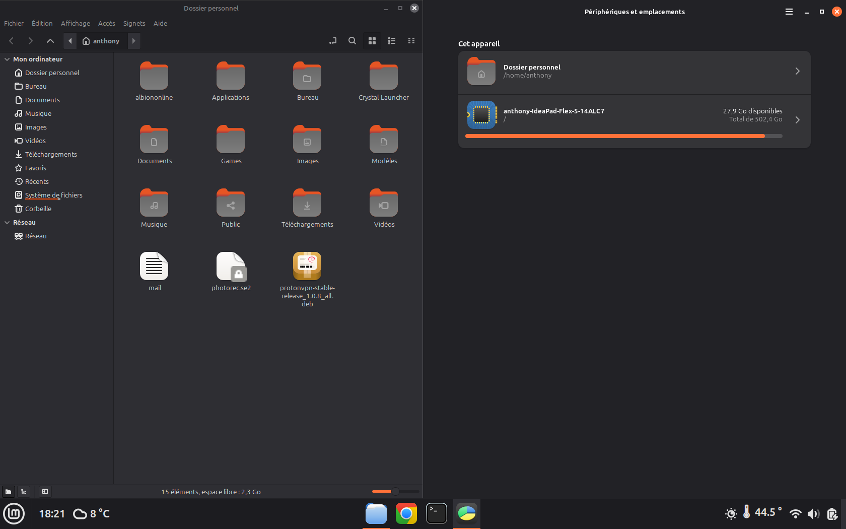

Est-ce que c'est normal ?
(Dans Gestionnaire de fichiers, on me dit 2,3 Go d'espace libre alors que dans Analyseur d'utilisation des disques, on me dit 27,9 Go)

Première commande :
NAME        FSTYPE FSVER LABEL UUID                                 FSAVAIL FSUSE% MOUNTPOINTS
nvme0n1
├─nvme0n1p1 vfat   FAT32       71FE-B58D                             494,3M     3% /boot/efi
└─nvme0n1p2 ext4   1.0         cc0d5eb9-f4cc-47a3-b579-95220bc34dfd  780,1M    95% /
Deuxième commande :
Sys. de fichiers Type     Taille Utilisé Dispo Uti% Monté sur
tmpfs            tmpfs      728M    2,0M  726M   1% /run
efivarfs         efivarfs   118K     55K   59K  49% /sys/firmware/efi/efivars
/dev/nvme0n1p2   ext4       468G    444G  772M 100% /
tmpfs            tmpfs      3,6G     35M  3,6G   1% /dev/shm
tmpfs            tmpfs      5,0M     12K  5,0M   1% /run/lock
tmpfs            tmpfs      3,6G       0  3,6G   0% /run/qemu
/dev/nvme0n1p1   vfat       511M     17M  495M   4% /boot/efi
tmpfs            tmpfs      728M    192K  728M   1% /run/user/1000

Effectivement il ne te reste plus beaucoup de place sur ta partition Linux
Passe ses commandes pour faire un peu de nettoyage
sudo apt clean && sudo apt autoremove --purge && sudo apt purge ~c
et
sudo journalctl --vacuum-size=8M
Puis redonne
df -Th
