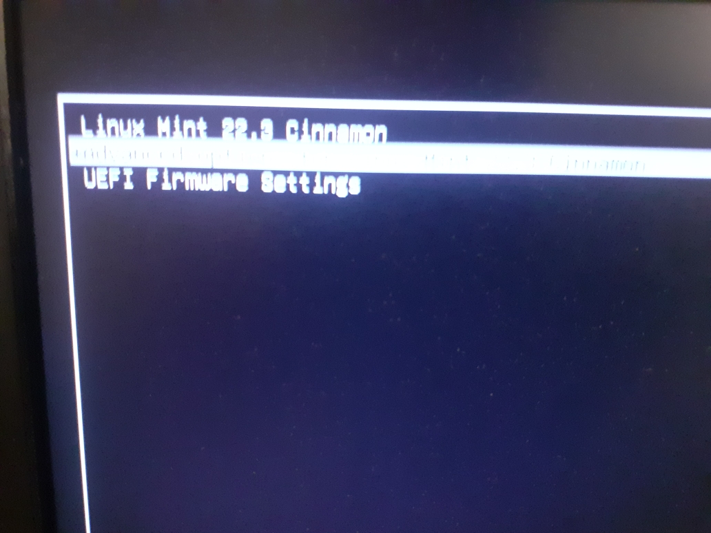

Cette fois, c'est mon PC de bureau qui fait des siennes !
Lorsque je l'allume ,systématiquement , j'ai cette page qui s'affiche :
Je clique sur la première option, et l'ordinateur démarre normalemnt .
Chaque démarrage se passe de la sorte .
Je n'ai pourtant rien touché, c'est arrivé du jour au lendemain .
Merci pour votre aide !!!!

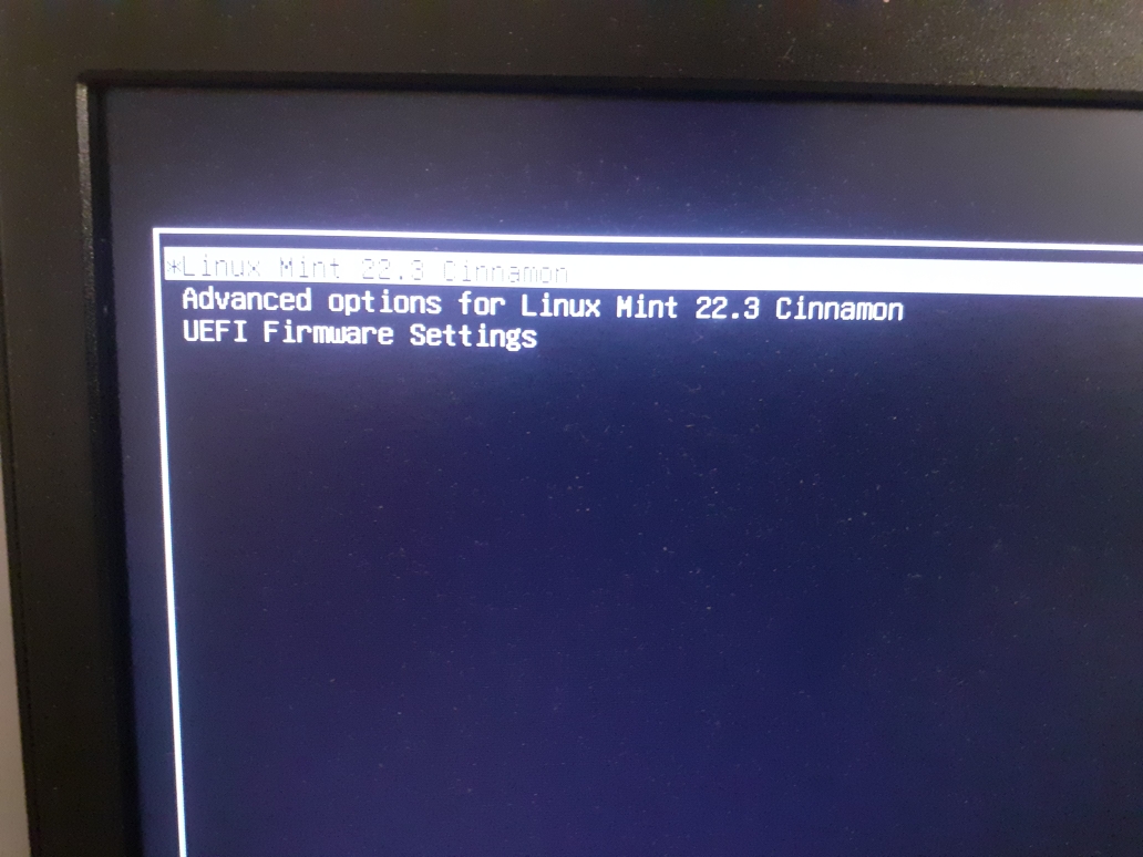

Si tu ne veux pas que le grub s'affiche au démarrage :
1 - Editer /etc/default/grub et changer la ligne "GRUB_TIMEOUT=10" en "GRUB_TIMEOUT=0"
2 - Tu enregistres.
3 - Ensuite dans le Terminal
sudo update-grub
4 - Et tu redémarres.
ps: ta signature ne correspond pas à la capture d'écran... mise à niveau 22.2 > 22.3 ?

Peux tu m'expliquer pourquoi sur les 3 pc où j'ai installé Linux, avec les m^mes caractéristiques et mises à jour progressives, seulement un démarre comme ça ,
quelques jours après le passage de 22.2 à 22.3 ?

Re !
Problème toujours présent !!
La ligne à modifier en "0" l'était déjà lorsque j'ai ouvert le dossier .

Messages : 3129
Re: Démarrage ( encore ) !!
Montre
cat /etc/default/grub

Messages : 6740
ton retour de grub semble incomplet , refait la commande et post le retour complet avec le prompt de début et de fin ;)

Messages : 3129
Oui il manque une bonne partie du fichier
la ligne que je voudrais voir c'est " GRUB_DEFAULT=0 "

christophe@christophe-100-210efm:~$ cat /etc/default/grub
# If you change this file, run 'update-grub' afterwards to update
# /boot/grub/grub.cfg.
# For full documentation of the options in this file, see:
#   info -f grub -n 'Simple configuration'
GRUB_DEFAULT=0
GRUB_TIMEOUT_STYLE=hidden
GRUB_TIMEOUT=0
GRUB_DISTRIBUTOR=`( . /etc/os-release; echo ${NAME:-Ubuntu} ) 2>/dev/null || echo Ubuntu`
GRUB_CMDLINE_LINUX=""
# If your computer has multiple operating systems installed, then you
# probably want to run os-prober. However, if your computer is a host
# for guest OSes installed via LVM or raw disk devices, running
# os-prober can cause damage to those guest OSes as it mounts
# filesystems to look for things.
#GRUB_DISABLE_OS_PROBER=false
# Uncomment to enable BadRAM filtering, modify to suit your needs
# This works with Linux (no patch required) and with any kernel that obtains
# the memory map information from GRUB (GNU Mach, kernel of FreeBSD ...)
#GRUB_BADRAM="0x01234567,0xfefefefe,0x89abcdef,0xefefefef"
# Uncomment to disable graphical terminal
#GRUB_TERMINAL=console
# The resolution used on graphical terminal
# note that you can use only modes which your graphic card supports via VBE
# you can see them in real GRUB with the command `vbeinfo'
#GRUB_GFXMODE=640x480
# Uncomment if you don't want GRUB to pass "root=UUID=xxx" parameter to Linux
#GRUB_DISABLE_LINUX_UUID=true
# Uncomment to disable generation of recovery mode menu entries
#GRUB_DISABLE_RECOVERY="true"
# Uncomment to get a beep at grub start
#GRUB_INIT_TUNE="480 440 1"
